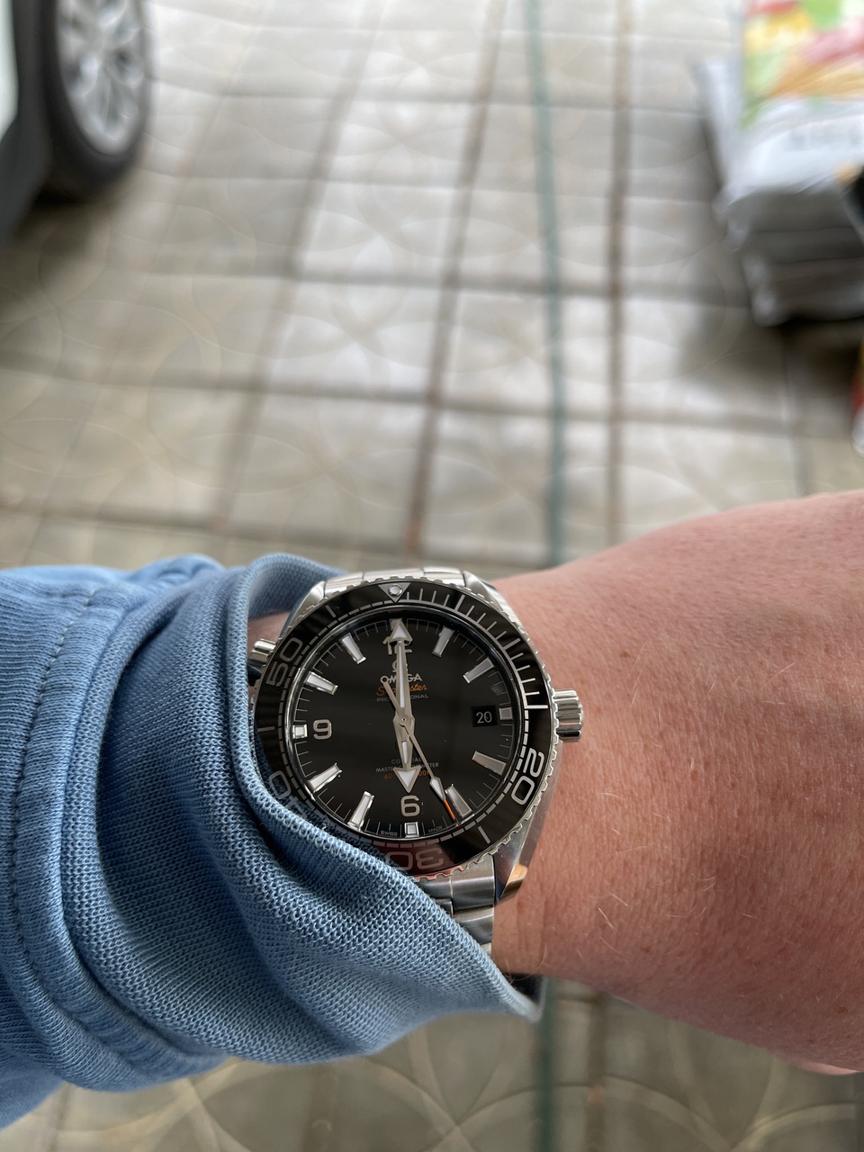

Добрый день, уважаемые форумчане!
Возник такой вопрос, имею в пользовании Omega Seamaster PO cal. 8900.
Заявленая точность хода 0+5 секунд в сутки, в принципе с момента покупки часов они всегда отставали, ношу ежедневно, не в ручную крайне редко завожу (7-10) оборотов.
Но часы постоянно отстают примерно -2 сек.
Забить на это радоваться жизни, да согласен, но где мои 0+5 сек в сутки?)

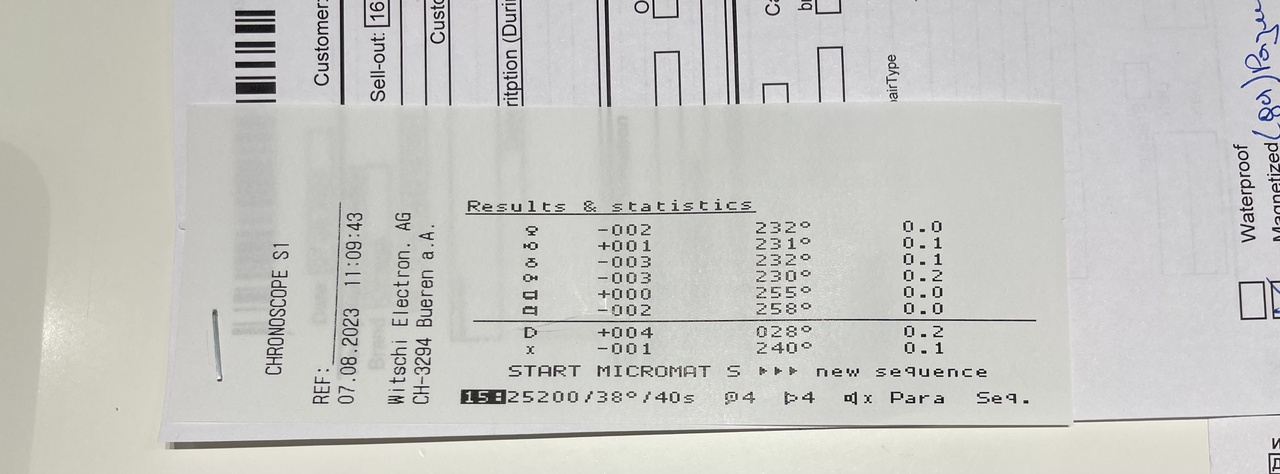

Носил сегодня по гарантии ( они еще на гарантии) в свотч на сыромятническом пер.
Вердикт убил, у Вас часы были намагничены, размагнитили вот результат(фото прилагаю типа -1 сек в сутки), поносите придут в себя, на мое заявлении что там антимагнитный механизм 15 тысяч каких то гаусов ( я даже не представляю сколько это) что это все маркетинг))))
«Поносите , будут отставать приносите»
Ну ок если это даже и так, пусть, но у меня вопросы к Вам. Подскажите пожалуйста:
-какая у вас точность хода на ваших часах (желательно на калибре 8900)
- что бы Вы сделали? Забили бы или добивались 0 +5?))

Так и я о том же, но мысль может сделают тех обслуживание бесплатное) (на что я не расчитываю) Во всех положениях пробывал все равно, отстают… «недозовод» исключаю, часы каждый день ношу… просто к чему, 0+5 15.000 гаусов и тд если они идут как таг хоеры которые у меня когда то были, но там не заявляли о точности
Часы не ронял, не купал, не бил, обычная носка, есть коцки… но первый год я не задумывался Аля обкатка) потом задумался, а сейчас уже думаю какого …
Часы то отличные, радуют, но есть нюанс, который впился в голову и переодически задумываюсь)

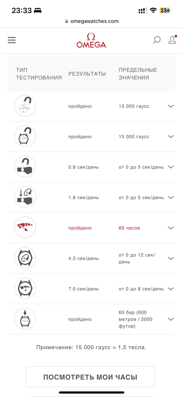

Сообщение от Ivannavi Посмотреть сообщение
Странно, обычно из коробки в плюс настроены. А что показывает, когда вы их на сайте, через access code пробиваете?

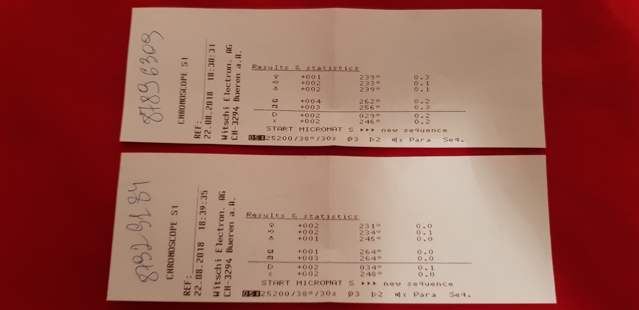

У меня РО немного отставать начали, пять лет назад в плюс накапливали.

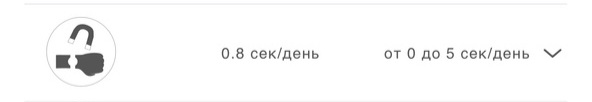

[quote=seals;6787140]Странно, обычно из коробки в плюс настроены. А что показывает, когда вы их на сайте, через access code пробиваете?
Это имеете ввиду?
Это имеете ввиду?
Да, тут всё хорошо. В принципе при желании можно пободаться с сервисом упирая на фабричные значения тестирования механизма. Что это за отмаз по типу они у вас намагничены были, когда под магнитом они всё равно плюс должны показывать, а не минус.
