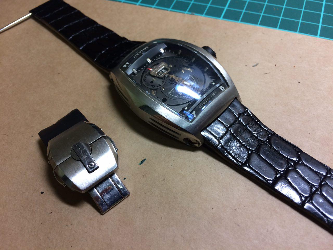

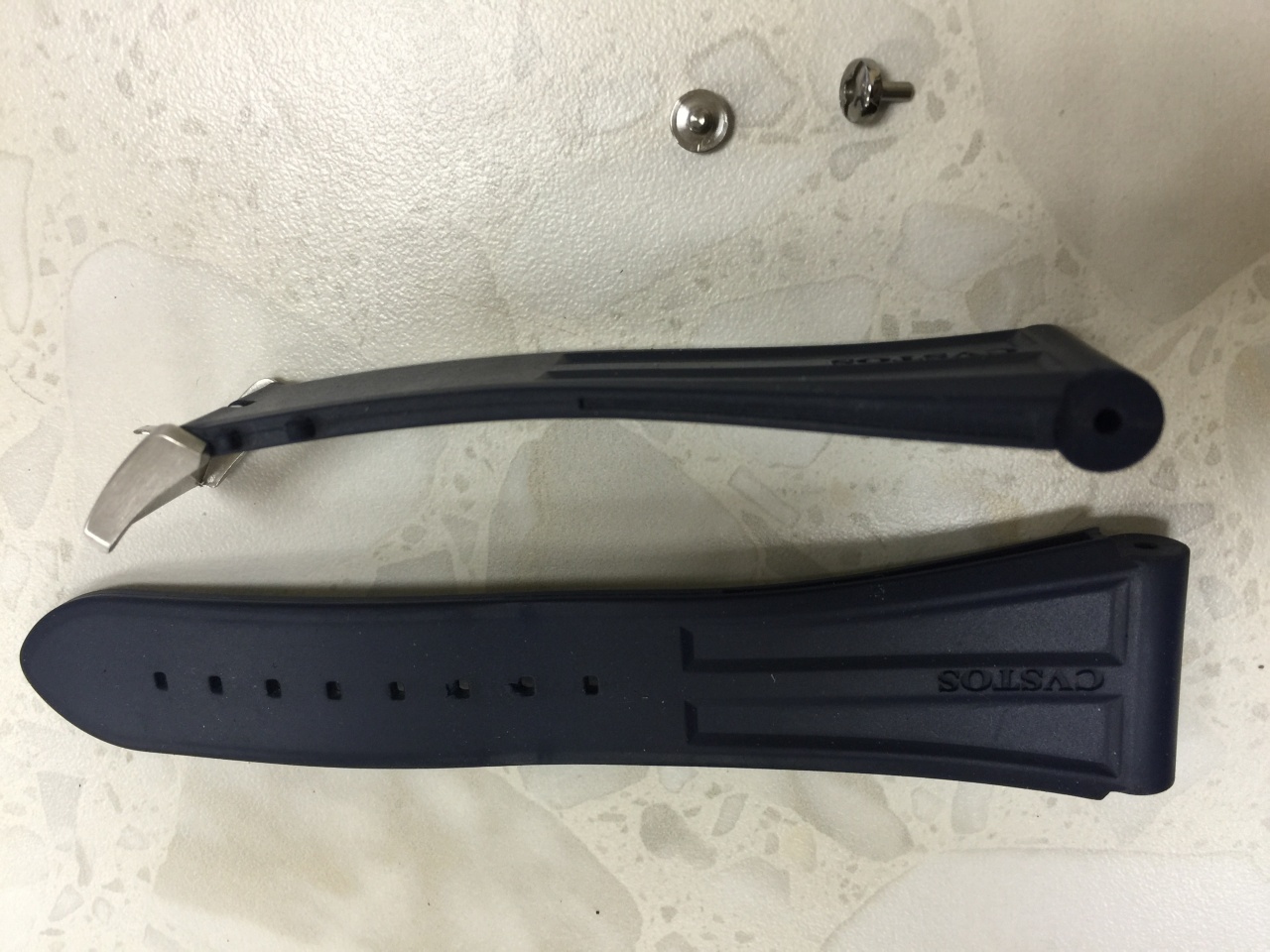

Добрый день! Отличная идея с деревом, мне в руки попали Кустос, необходимо реанимировать ремешок, теперь дерево буду использовать

Если верно Вас понимаю, то, сложности тут 2:
1) наличие винтов которые выходят из ушек часов всего на несколько мм.
2) Большой круглый паз
Проблема 1 решается установкой любой пластиковой или металлической трубки с подходящим диаметром. Даже палочка от детского чупа чупса, думаю, подойдет.
Проблема номер 2 решается толщиной кожи, которая будет огибать эту палочку, либо, количеством слоев этой кожи.
Думаю, это попроще будет, чем вытачивать из дерева вставки.)
