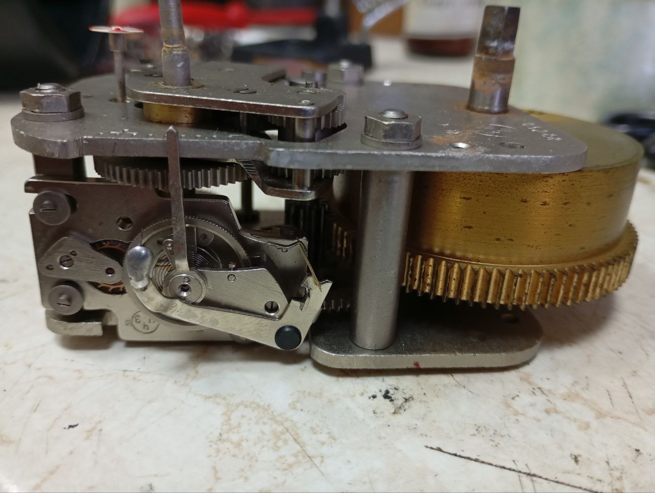

Вот такой часовой механизм промышленного прибора. Вопрос такого плана, возможно ли использовать его в качестве донора ? интересует приставной ход данного прибора, на стандартные часы настольные Янтарь он не подходит по креплению а внешне очень похож. Возможно кто то сталкивался с данным прибором и возможно использовать его в качестве донора? Спасибо

Если не ошибаюсь, это от барографа. Похоже, что баланс как у реле времени 2РВМ (похож, на тот, что у "Янтаря", "Энергии" или корабельных, но толщина цапф и сквозные камни как у "Маяка"). У меня такой баланс в комплекте с его мостом (спираль плоская, мост от приставного хода Х-3 не подойдёт) и сквозным камнем в платине успешно работает на корабельных часах. А вот механизм "Энергии" такой баланс не потянул, хотя успешно работал с "Маяковским". Скоба с мостом, полотно и мост анкерного колеса, похоже, взаимозаменяемы с Х-3 и Х-10, а вот какой тут анкерный триб - не знаю.
