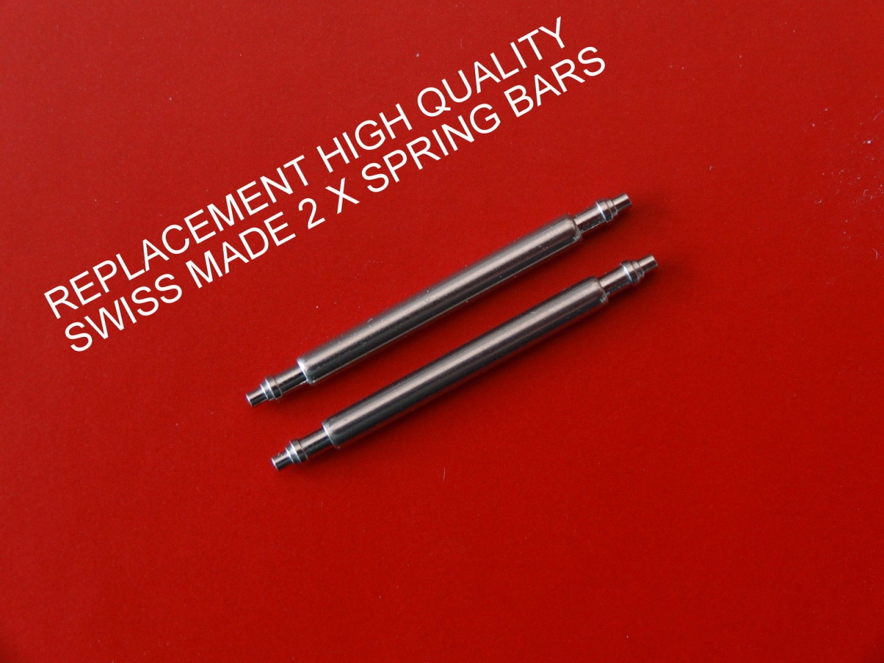

Есть такая деталь - шпилька, которой крепится ремешок или браслет.
Недавно стал обращать внимание, что они имеют некторые визуальные отличия не только по длинне. Мои изыскания привели меня к тому, что есть, как пишут высококачественные шпильки (как на фото). Вопрос: так ли это? есть ли разница в качестве шпилек и насколько она критична?

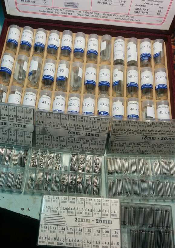

Бывают разные. На фото уместилось далеко не все, что приходится иметь. Плюс еще шпильки для браслетов, они тоже несколько отличаются.

Эти 2 пользователей сказали Спасибо! Андрей Крукович за это сообщение:

Сообщение от Lekseich Посмотреть сообщение
Да, шпильки бывают разные. Стараюсь использовать только родные шпильки, даже когда с ремнем идут новые.
Согласен, что все разные. Вопрос в том, что цена тех, что на фото - 750 рублей пара! А так на ремешоп.ру - 50-60 рублей штука.
Стоит ли качество таких денег. Или проще - где брать качественные и недорогие шпильки?

Сообщение от dimzhil Посмотреть сообщение
Это развод.
На фото нержавеющие шпильки, диаметром 1.78 мм (насколько я вижу), ориентируйтесь на эти показатели.
Выше уже написали в принципе все, дополню лишь момент цены.
Шпильки на фото, похожи на Rolex и Swatch Group. Цена для них соответствующая. Тем более написано, что Swiss made.
И возможно, что диаметр у них 180, а не 178 как у стандартных.
Есть китайские наборы таких шпилек. Они тоже стальные и вполне качественные. НО, наборы небольшие, а ценник на них немалый. Конечная цена пары шпилек, собственно, тоже выше стандартных.
