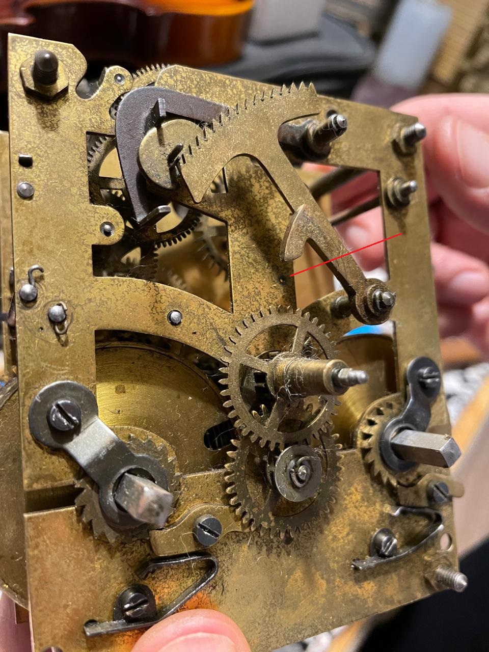

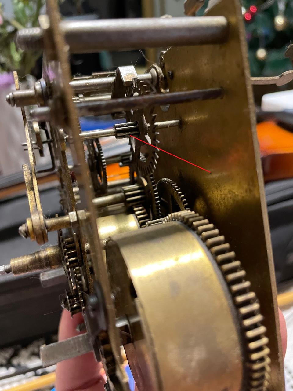

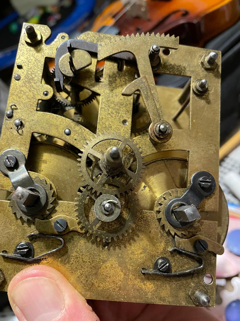

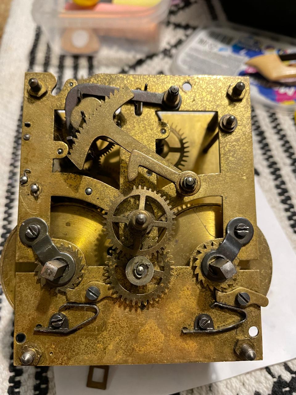

Добрый день,
Достались по наследству вот такие часы, привезенные дедушкой из Германии после войны.
К сожалению нет никаких обозначений ни на корпусе, ни на механизме.
К тому же была утерена одна шестерня (пометил ответную шестерню на фото).
Пожалуйста помогите определить марку часов и возможность найти деталь для ремонта.

Сообщение от Phobis Посмотреть сообщение
Добрый день,
Здравствуйте! Я предположу, что это Thomas-Ernst Haller.

Тут донора искать, и это может занять годы. И там еще минутная ось может быть не от этого механизма, улитки не хватает.

Спасибо за ответ.
Плохо знаком с часовой спецификой и техникой в принципе.
Думал, что определюсь с маркой часов, далее определю не достающую деталь и потом уже буду искать запчасти +/- тех годов или это так не работает?
Можете идентифицировать отсутствующую деталь?
Возможно ли использование неоригинальной детали, опять же не зная размеры этой детали можно ли подобрать аналог?

Как я понял, чтобы часы ходили, не хватает "секундного" колеса, а чтобы били - ещё и "улитки", а также горизонтального рычага боя, который поднимает кулачок на минутном трибе. Думаю, можно ПОПРОБОВАТЬ подобрать от других часов, от тех же ОЧЗ. Конечно, шансов мало, но и терять нечего. Бывает, что и у совершенно разных механизмов взаимозаменяемые детали встречаются...
Если колесо подобрать удастся, то "улитку" можно изготовить или попробовать приспособить от того же "Янтаря", а вот рычаг, скорее всего, проще будет сделать новый. Надеюсь, кто-то поделится фотографиями комплектного механизма, чтобы не изобретать велосипед.
