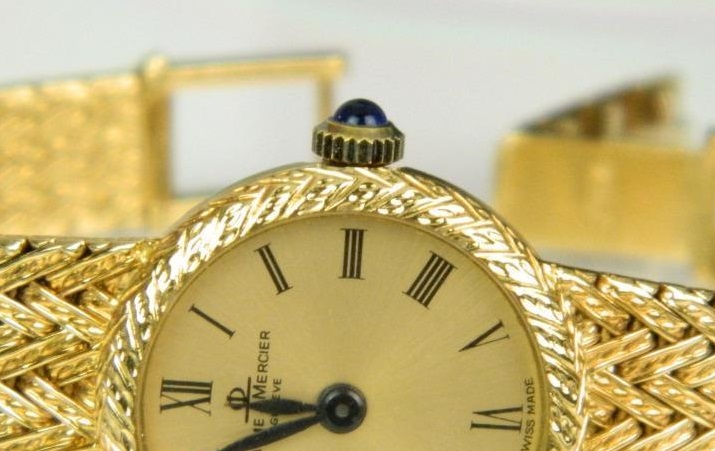

Здравствуйте дорогие форумчане, подскажите пожалуйста, что делать если потемнела заводная головка? Механизм автоматик, часы золотые. Спасибо

Сообщение от Arkadiy Hambaryan Посмотреть сообщение
Менять на другую
Она у вас из латуни

Гальваника простая была, вот и облезла. Надо PVD или IPG
