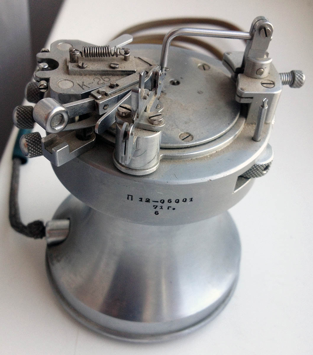

Прибор П-12 - работа с балансом
или это К-26.. ?
насколько я понял, это имитация микрофона для ппч или таймграфера и т.п.
т.е. ставится баланс, к нему подходящая анкерная вилка и все манипуляции с волоском и винтами происходят на приборе.
на нем столько рычажков ))))
как им пользоваться правильно?

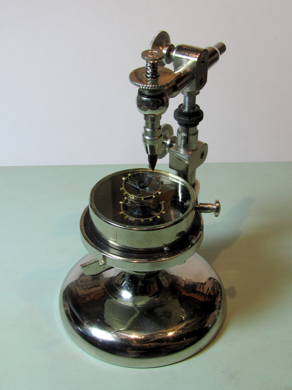

Это прибор для грубой подгонки волосков, а не для настройки часов. На прибор устанавливают настраиваемый баланс и изменением длины волоска добиваются совпадения периода колебаний настраиваемого баланса с образцовым, который находится под стеклом.

вы ошибаетесь. это не тот прибор.

Сообщение от dmvt1 Посмотреть сообщение
Добрый вечер!
Я должен согласиться с Антона, Прибор П-12 работает похоже к ППЧ-4, на фото Антона показана только его головка. Вы говорите о приборе 231П который показан на фото ниже.

Название: Vibrating Tool 231P.jpg

ага. вот оно как правильно.
это называется "Головка типа П-12 к прибору"
Предназначена для регулировки узла баланса часов 4H-113.
Габаритные размеры 100X120 мм. И з г о т о в и т е л ь : 2-й Московский часовой завод.
Приставная головка представляет собой приставку, подключаемую к прибору П-12. При помощи часового механизма, смонтированного в головке, сравниваются колебания эталонного баланса с проверяемым. При этом длину спирали изменяют до тех пор, пока балансу не будет придано соответствующее коли­чество колебаний в единицу времени (период колебания).
Приставная головка состоит из металлического корпуса, основания, резиновой подкладки, служащей для уменьшения поглощения звуковых импульсов массой головки, вращающейся оси головки, столика, зажимного приспособления для спирали и колонки, пьезокристалла от звукоснимателя, штыря наружного микрофона, штыря внутреннего и экранированного проводов.
Установив в зажимное приспособление колонку спирали, через отверстие в колонке проводят спираль, которая зажимается между двумя губками зажимного приспособления. Баланс на столике устанавливают таким образом, чтобы нижняя цапфа вошла в балансовый камень в центре столика, а верхняя — в отвер­стие приспособления для удерживания верхней цапфы баланса. Поворотом вращающейся оси головки устанавливают «выкачку» и пускают механизм в ход.

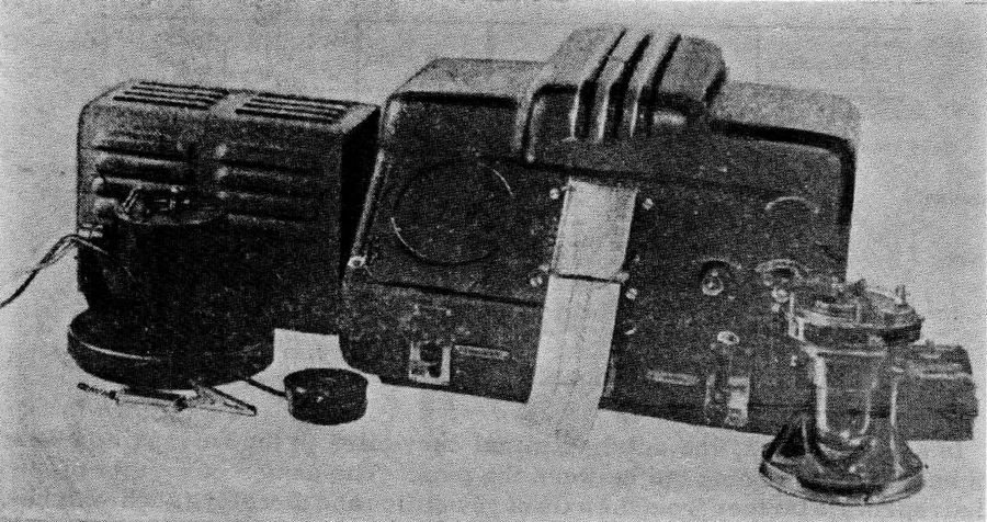

Чтобы немного добавить, вот картинке прибора П-12, предназначенного для проверки узла баланса часов.
С уважением
Душан
Название: Pribor P-12 r.jpg

Это устройство было предназначено для работников завода чтобы могли сделать работу быстрее и проще. Определить длину спирали, прикрепить колонки спирали, вырезать лишнее, и отрегулировать узел баланса для ход в пределах +/- 1 мин в сутки.
Все это только для подготовить узел баланса так чтобы мог быть установлен в часы.
