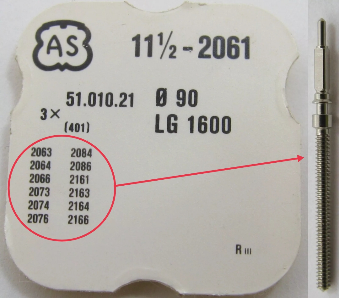

Аналог валов для ETA AS 2066 ?
Всем добрый день. Нужен вал для ETA AS 2066 17 камней. В механизм входит автоподзавод, ручной завод, дата, день недели. На Алиэкспрессе восновном продают на ETA 28**, а в магазинах используют 6 значные номера. Есть ли аналоги валов на этот механизм ?

Всем доброго дня.Как подобрать вал переводной для часов mikado.Стоит механизм as 2066.25 камней,число,день недели?Прошу помощи.

он на много мехов один ,вот на фото все дела , а где его искать вам виднее,на том же ибее их полно,стоит копейки.

Это ясно , я им пытался дать понять что ключ шел один на как минимум 12 разновидностей механизма , которые шли в дикое количество брендов ,Груен ,Було́ва, LP , Rodania , Elgin, Sandoz , Elpar ,Benrus , тот же Omax которого можно найти на развалах свободно и ещё кучи мелких брендов типа Nino ,Lever и иже которые косили под Сейко 5 и Ориенты ,они тоже встречаются на развалах , поэтому найти донора на ключ вполне реально даже при сложившейся ситуации, ясно что молодежь привыкла всё решать карточкой через телефон , но "альтернатива есть" )))

У меня похожих валов много. Покупал как-то наборы валов на швейцарские калибры. Но без образца сложно сказать подойдут или нет. Наборы просто россыпью без указания калибров.
