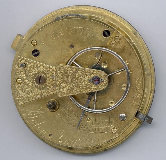

duran, не путайте человека. С какого перепугу это Англия начала 19 века? Это Швейцария конца 19 века.
John Ingram из Кардиффа действительно английский производитель и торговец. Ниже его производства механизм 1884 года.
"SS&C" в овале - это клеймо Stauffer, Son & Co, швейцарского производителя из Ла Шо-де-Фон, занимавшегося еще и экспортом IWC.

Это можно будет понять когда часы к Вам приедут. Куда спешить, если Вы их уже купили? Но "swiss bar" ближе швейцарцам, для англичан характерен "full plate".
