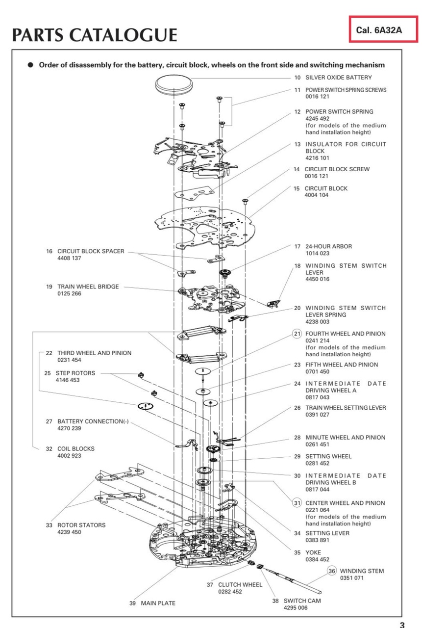

Старый 30.11.2024, 16:21
britpit britpit вне форума
Регистрация: 07.07.2024
Адрес: Brooklyn NY
Сообщений: 1,094
Сказал(а) спасибо: 868
Поблагодарили 1,054 раз(а) в 564 сообщениях
Lentyay всё было зря
Сообщение от Mikki1133 Посмотреть сообщение
можно примерное фото как он выглядет?
Да конешно ,об чём вопрос ! На кортинке #18 сам виновник и #20 евойная пружина , удачи

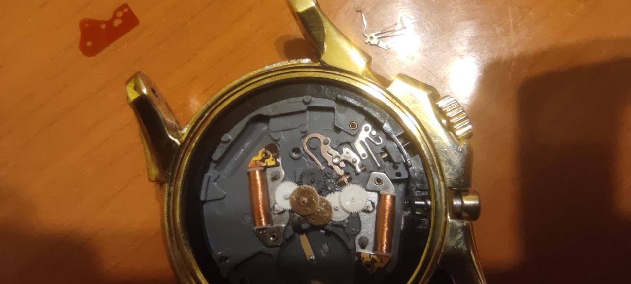

Спасибо большое, скажите пожалуйста,я все разобрал все целое ничего не отломилось,собрал все нормально часики идут,но вал так и не фиксируется,я так понимаю нужно куда то что-то выгнуть?но боюсь сломать,мастер не взялся говорит Зап частей нету ,но при разборе ничего не сломано , вопрос как оно должно быть?)
Старый 30.11.2024, 18:40
Buba B21 Buba B21 вне форума
Регистрация: 27.02.2011
Сообщений: 494
Сказал(а) спасибо: 20
Поблагодарили 273 раз(а) в 191 сообщениях
Нужно разборчивое макро фото узла. А так одни догадки.

Фото
ID:	3783556   Нажмите на изображение для увеличения
