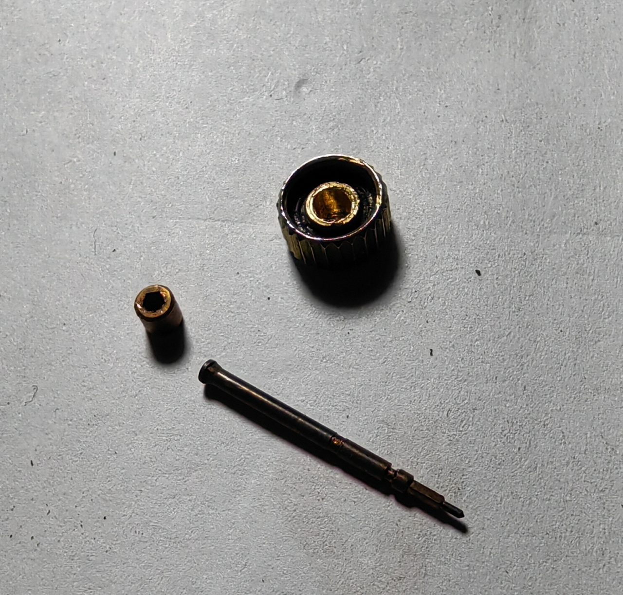

Думаю что ни для кого не секрет что головку востока можно разобрать.
