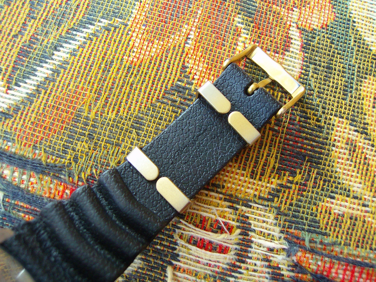

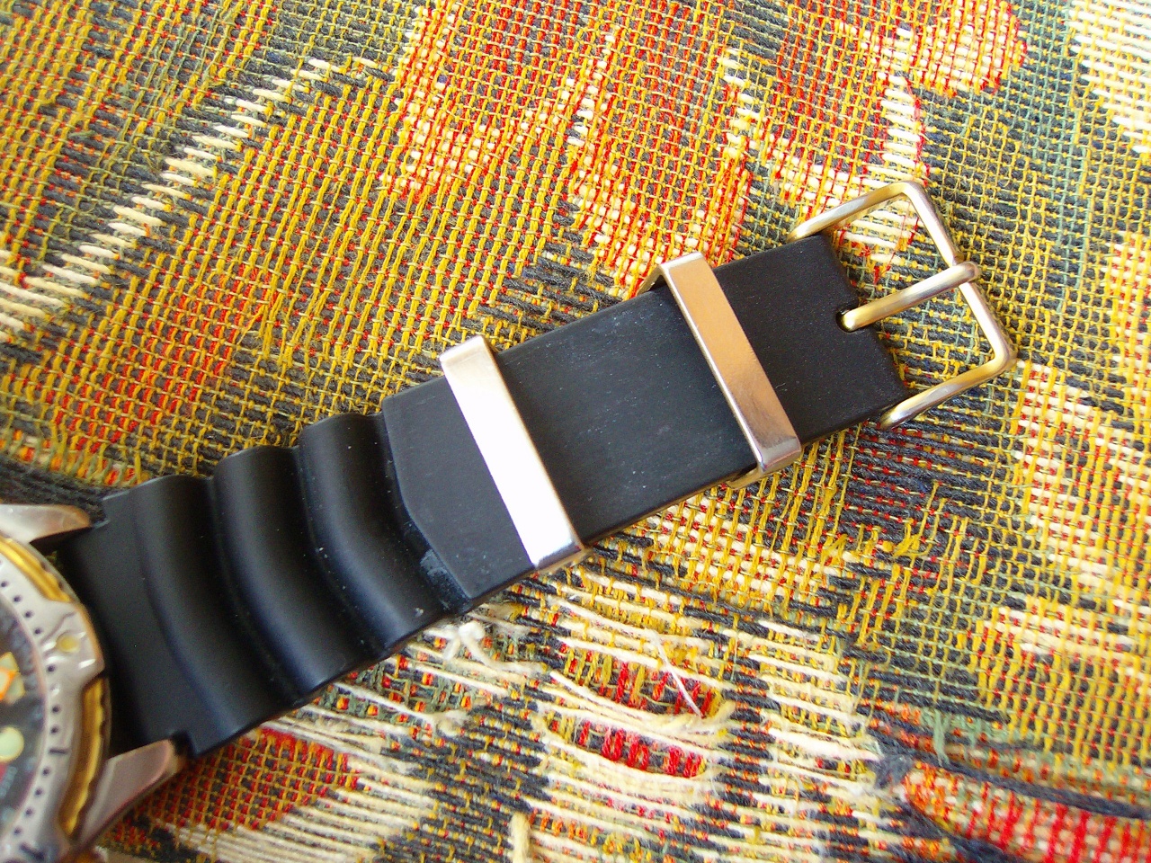

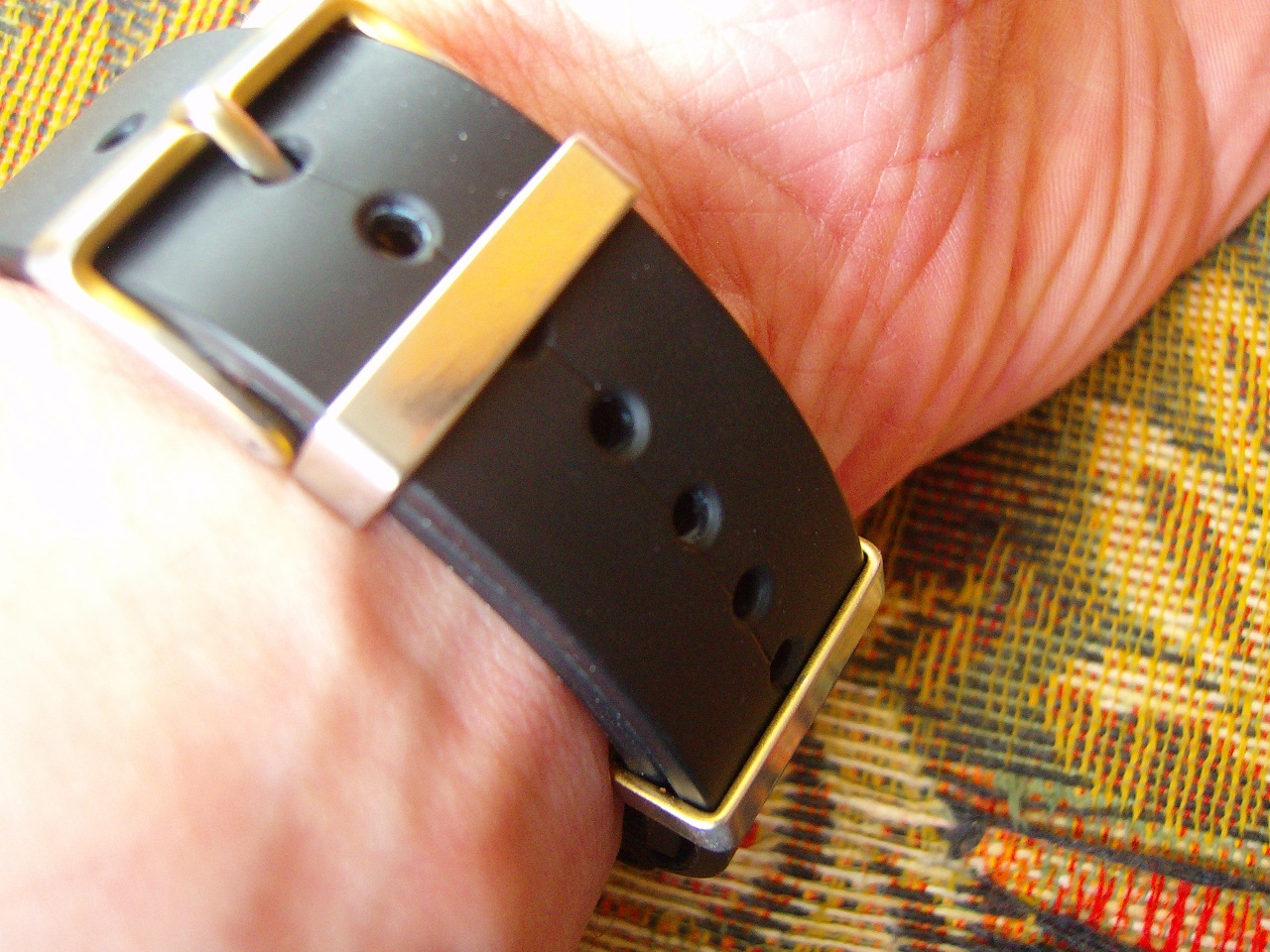

Последовал вашему совету, уважаемые, приобрел на е-бей "натовский" ремешок 20мм :
http://www.ebay.com/itm/170848626194...84.m1497.l2649
Ремень г...но редкое, склеен на скорую руку, но по-сути он и не нужен был, главное эти самые петельки-тренчики. Петелька подошла впритык, даже пришлось чуть-чуть растянуть, не знаю, как бы было с нормальными, качественными изделиями, дорогой ремешок на запчасти жаба задавила покупать. Результатом в общем и целом не особо доволен, все же хочется более монументального, буду продолжать изыскания далее, о результате извещу. Фото получившегося чуть позже
