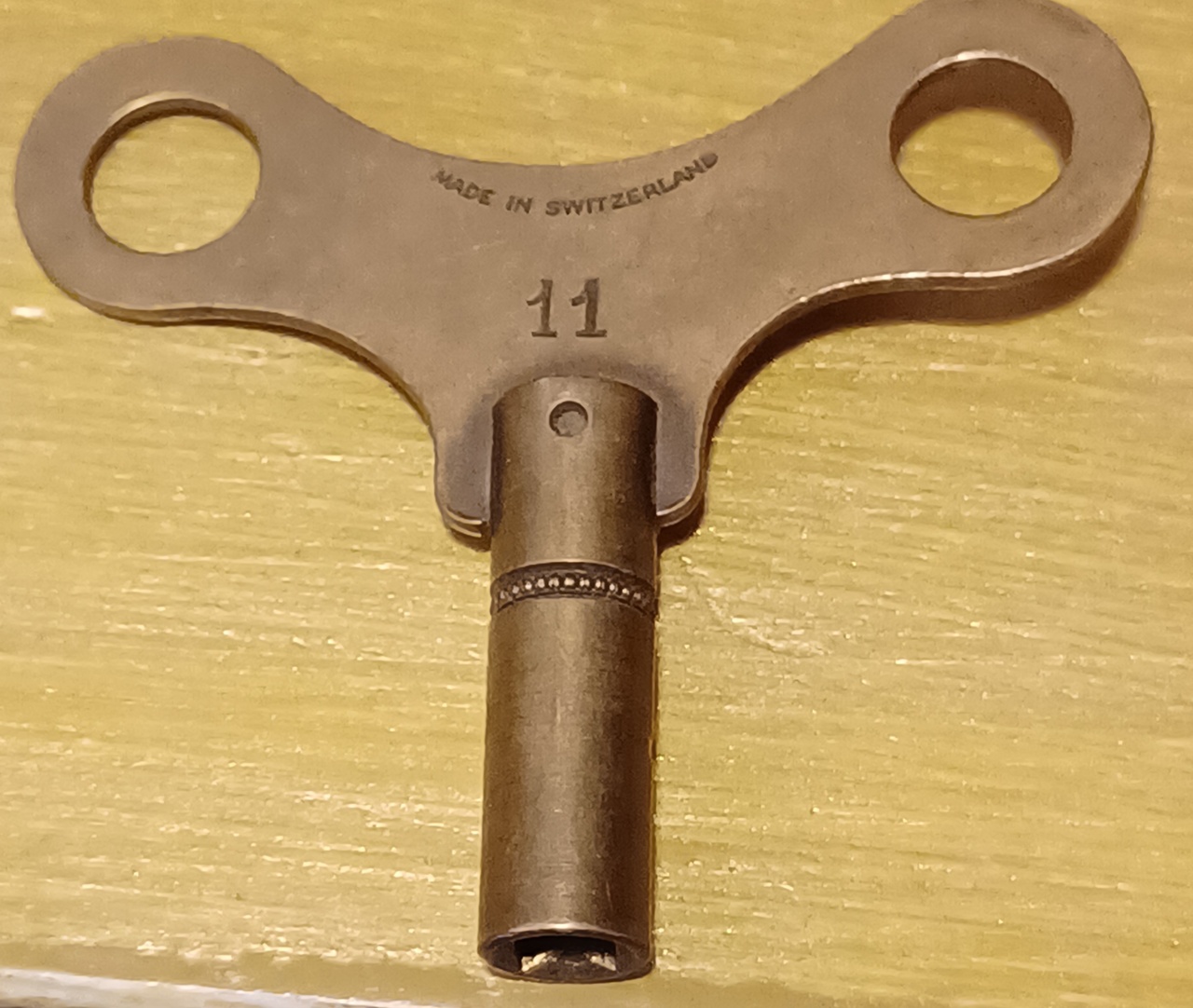

Атрибуция и оценка каминных часов
Добрый вечер.
Высота 62 см.
Смущает маятник.
Спасибо
Извините, забыл.
На ходу, завод и бой нормальные.

Доброе утро и добро пожаловать на форум.
Механизм немецкий фирмы LFS (калибр 111). Качественный механизм выпуска рубежа 19-20 вв. Ключ и маятник, судя по маркировкам, от других часов и из других стран. Корпус, возможно (но не факт), тоже от других часов. Колокол, вероятно, приколхожен.

Спасибо.
Значит, лучше пройти мимо, не покупать.

Поводок до конца не докрутили, молот бьёт по колоколу не ударной кожей, а латунной боковой стенкой). Видимо поняли, что отломают поводок.
А денег сколько хотят? Часики хорошие, можно купить.
