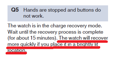

Сообщение от Vasilevic Посмотреть сообщение
Так и положено простая экономия батареи.
Нет, не положено. В инструкции про экономию описано совсен не так.
Больше похоже на рекавери:

Сообщение от rx5670 Посмотреть сообщение
Другими словами переживать не стоит?

Сообщение от evalbadon Посмотреть сообщение
Ну если это действительно рекавери, да еще и после ночи отсыпания, то я бы предположил дохлость батарейки (заряд же часы показывают полный?).
А переживать или нет - решать вам.

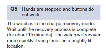

Рекавери написано 15 минут подождать, а у меня минута две от силы и запускаюься.
только если брак батареи. Во что тоже не очень верится.
Здесь в теме про покупку человек рассказывал, как купил новые часы с дохлым аккумом.
Что-то вы меня расстроили)) буду наблюдать
