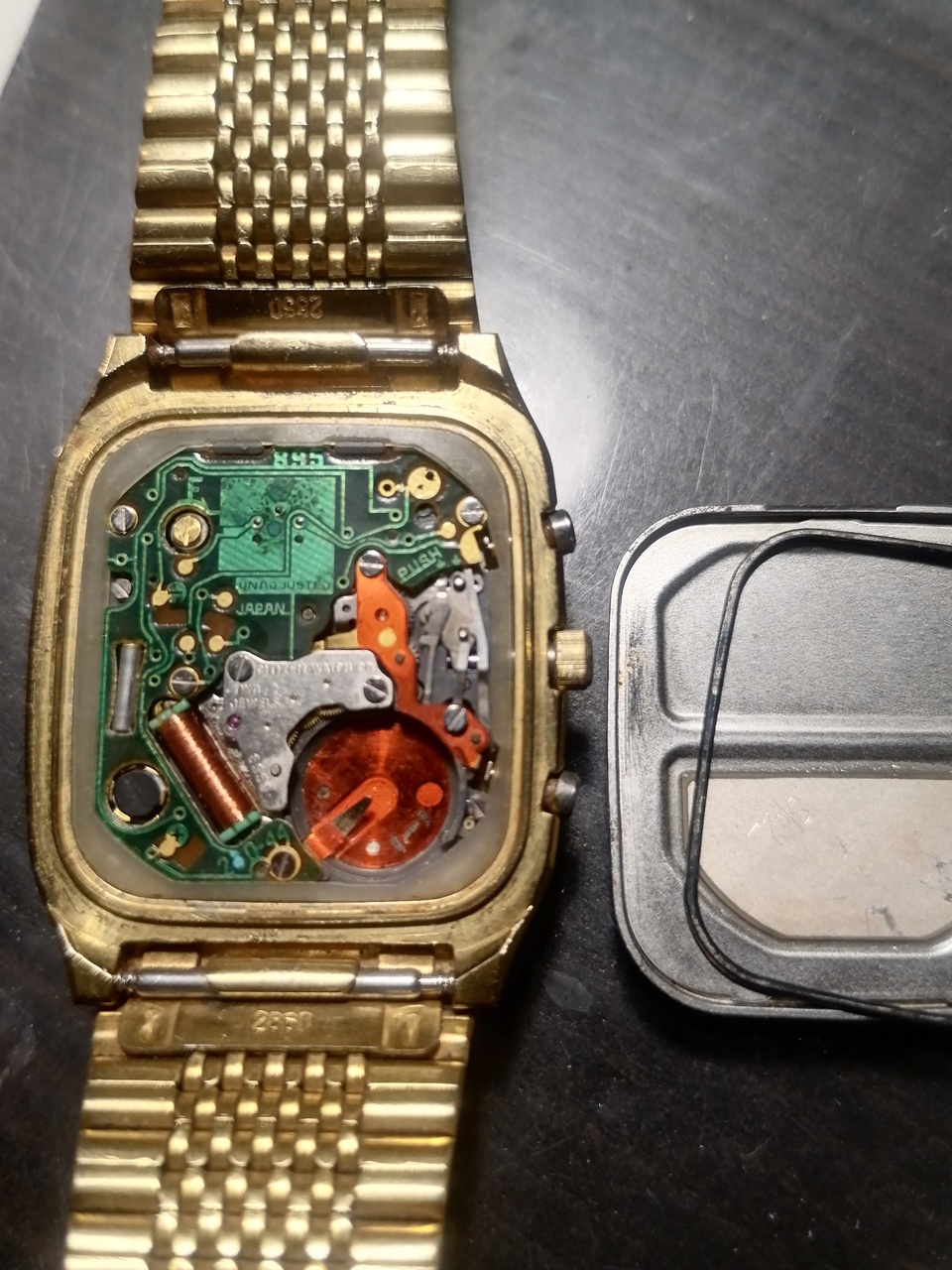

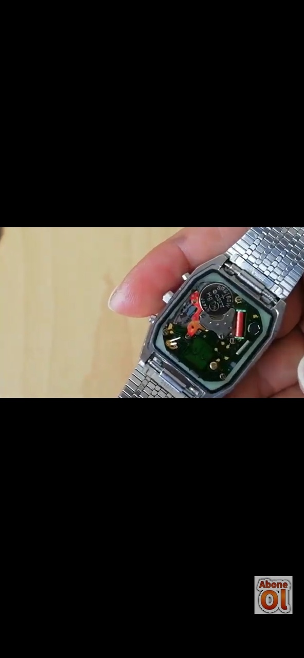

Здравия всем. Помогите советом или делом в покупке или изготовлении пластинки на контакт зуммера этих часов с 41 летней историей. На каталоге часов она обозначены цифрой 903. Первое фото мои часы, второе с ютьюба, стоп кадр, показано где этот контакт стоит. Была бы какая нибудь пружина, вопросов бы не было...

Ув. kunar334! Попробуйте припаять на это место мягкую пружину,хоть от "Монтаны"-как вариант.Удачи!

Там эта пластинка походу привинчиваеся, зачем чего-то паять?
ТС просил совет как изготовить: я только об этом.

Эта пружинка имеет сложную форму. На ЕБЕЙ, её продаёт один, С Британии, некогда Великой.https://www.ebay.com/itm/176032300121 Для нас этот ресурс закрыт. Может кто то поможет в приобретении. Спасибо...
https://vk.com/wall36010941_6856?z=p...l36010941_6856
Это более чёткая фото, где показано. что пластинка объединяет 3 контакта. 2 на плате, один с резонатором и крепится в 3 точках... Никакие пружинки и пайка не поможет. Нужен опыт ювелира...

Вы для себя делаете ? Или? Если себе- мягкую пруж. на пятачок припаиваете,а остальные точки соединяете тонк.проводками(там под винт слева можно зажать и плоск.пластину подсунуть пониже и припаять к пятачку) Удачи!

Как вариант...
