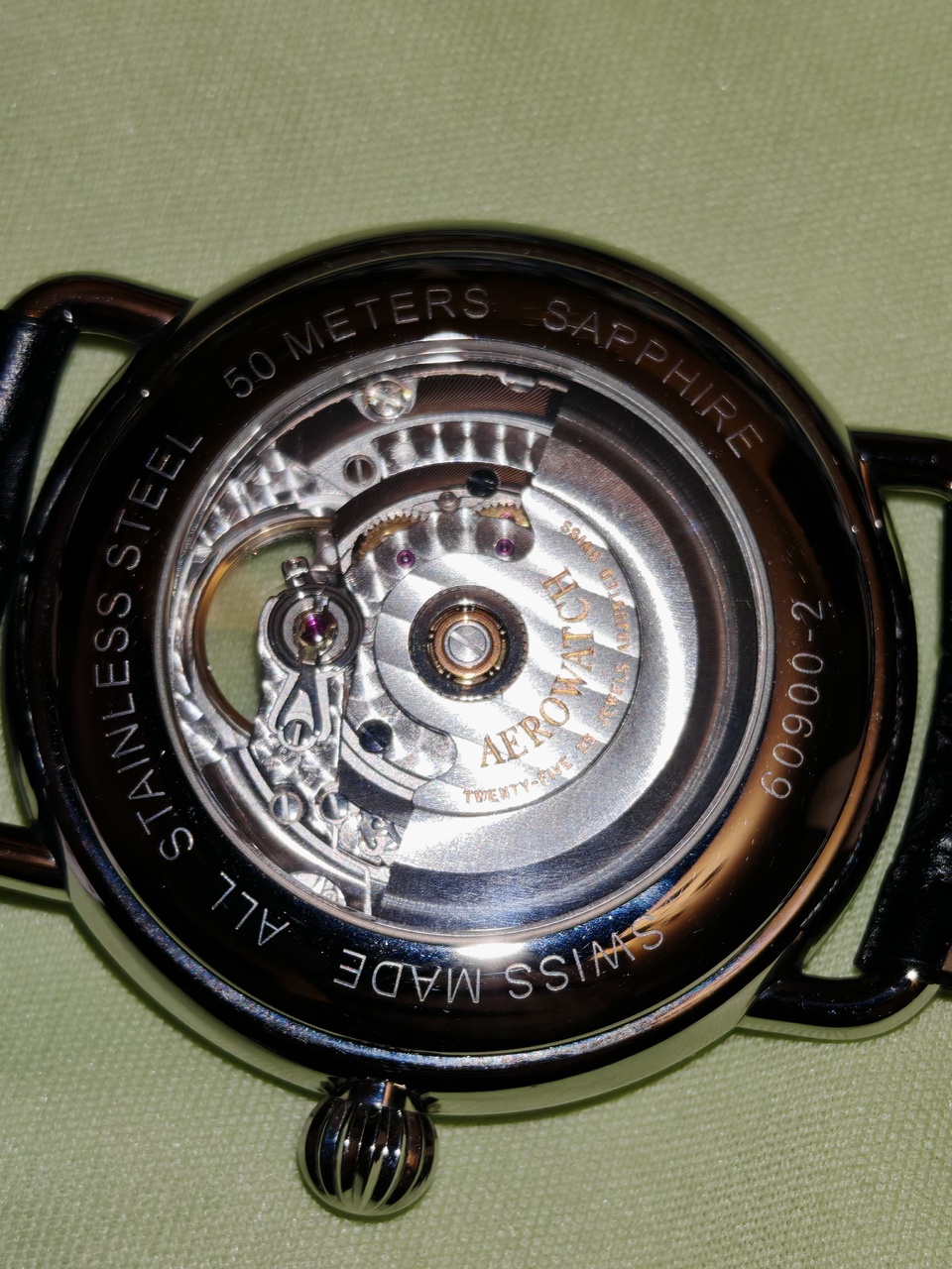

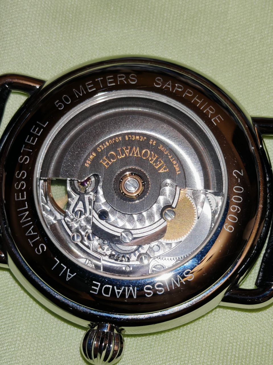

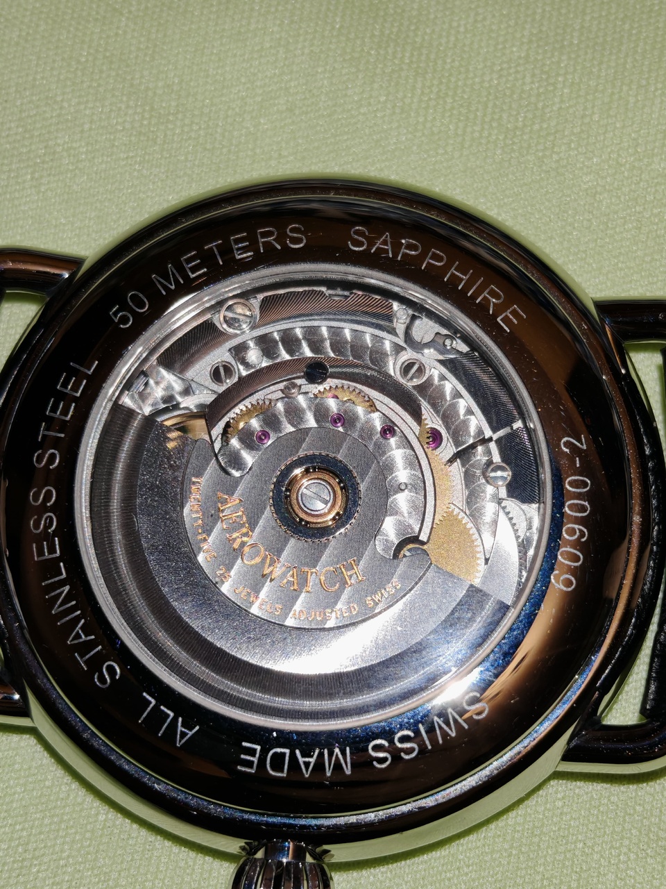

Доброго времени. Данный калибр встречается в часах Аэровоч серии 1942.
Есть информация о ЕТА-2524, но в нем bph 18000, а в данном калибре 28800.
Что за "зверь" такой, какие отличия от того же 2824?

На фото 2824. Да и по рефу часов там 2824.
Где вы там древний 2524 увидели в современных часах?

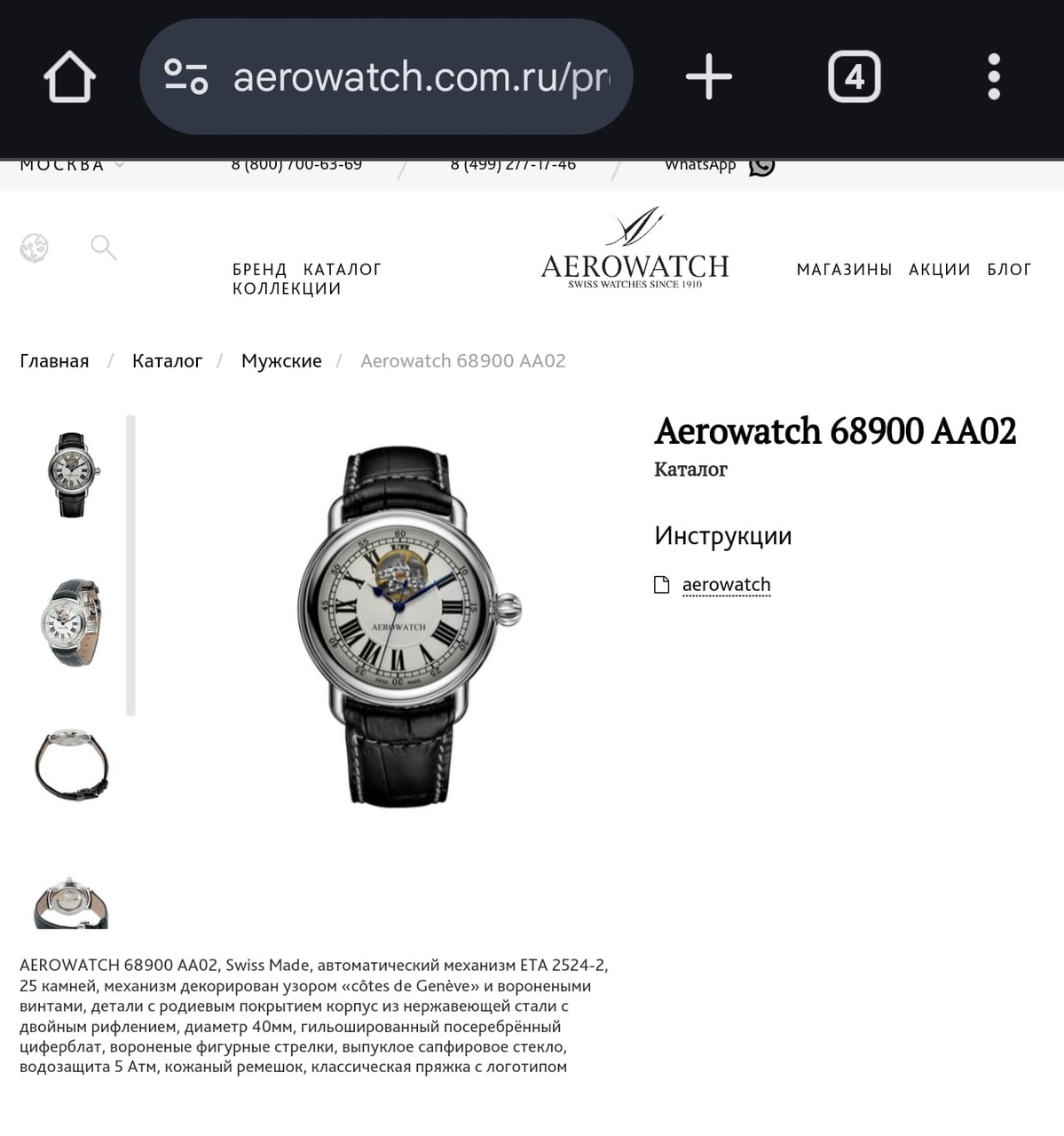

Да вот тоже разглядывал, отличий не нашел) 2524-2 заявляется здесь, https://aerowatch.com.ru/product/aerowatch-68900-aa02, и в описаниях других продавцов. 68900 полный реф модели, 60900 я так понимаю реф корпуса.

Мало ли что заявляется. ы же сами видите своими глазами, что там ошибка.
Тем более 2524 не выпускается с 70-х и выглядит он конкретно по другому..

Барыги в описании постоянно дичь пишут а потом копипастят друг у друга и ошибка гуляет годами по сети. Я что хотел посоветовать, часы у вас так возьмите и посмотрите что там у баланса стоит это же элементарно.

2524, не бывает -2, визуально серия достаточно легко идентифицируется, что не оставляет сомнений в том, что серьезности от бренда, что делает такие ошибки, ждать не стоит (я так понимаю это у них на оф. сайте такое указано).

Там все затерто женевскими волнами)

Собственно, что и требовалось доказать, хотел подтвердить свои подозрения. Как тут писалось выше, ошибка "копипастинга", которая встречается именно в РУ сегменте.
Например вот, на иностранном сайте https://watchard.com/aerowatch-1942-...02-men-s-watch
Movement - Automatic, ETA 2824-2, TOP GRADE
Идут довольно хорошо, в любом положении +2/+4 сек.
