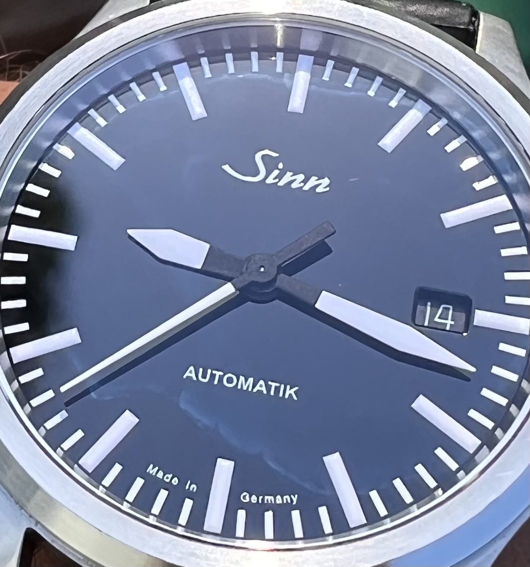

Добрый день.
Sinn, 20 атм, часам около 2-х лет
После плавания в море появляется большое пятно на обратной стороне стекла.
Через несколько дней бесследно исчезает.
Что это и почему появляется?
Надо ли проверить часы на герметичность?

Сообщение от Romani44 Посмотреть сообщение
Обязательно, нарушение герметичности

Сообщение от PTD Посмотреть сообщение
Да может и не быть нарушения.
Внутри часов не вакуум, по сути может быть некоторая влажность, которая при перепаде температур конденсируется на обратной стороне стекла, до "высыхания".

На герметичность надо перед морем проверять.

Пятно странное, как будто по циферу что-то растеклось, обычно при протечке выпадает конденсат на стекле, белым мутным пятном, что время не разобрать.
Добрый день.
Вы не первый и не последний, кто после купания в водонепроницаемых часах, обнаруживает, что не такие они уж и водонепроницаемые
Как можно скорее на полное обслуживание.

Сразу разобрать часы и просушить ,затем проверить уплотнитель стекла и остальные резинки ,обратить пристальное внимание на уплотнители в ЗГ , все засиликонить , собрать часы , проверить,если не повезло и проблема останется,то тогда уже нужно идти сдаваться
