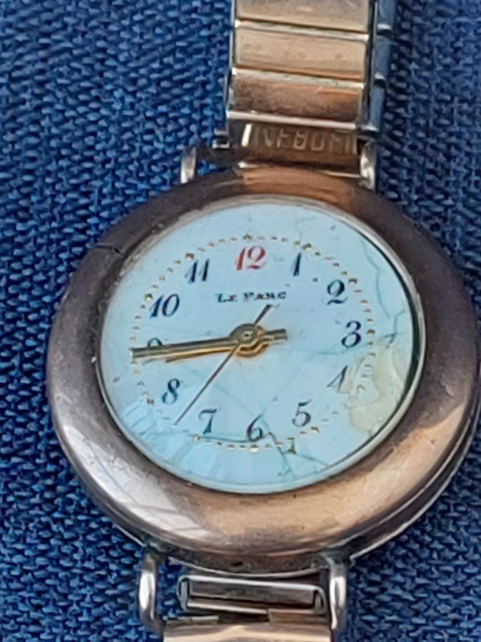

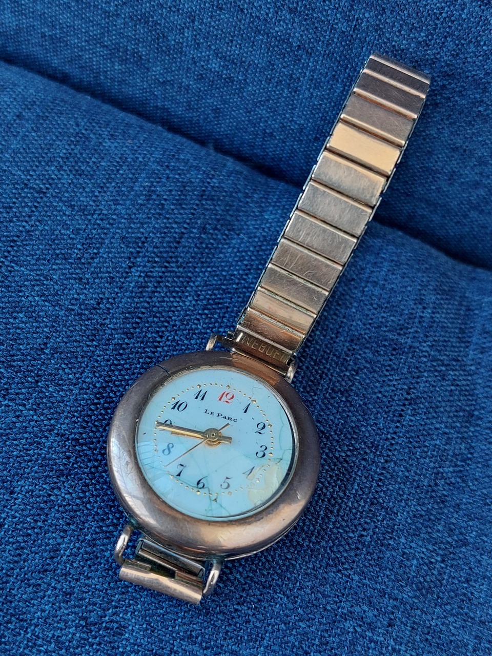

Часы Le Parc, середина 1960х вроде, 20 лет назад работали, потом одна знакомая их кто то взял и вернул в таком виде, заводной барашек утерян. Циферблат с трещинами и болтается. Вот не знаю, что делать, если продать в таком виде то почем, если чинить, то где лучше.

Стрелки - да, из 60-х. А циферблат постарше будет. Лет на сорок. Корпус тоже отдаёт 20-ми годами.
Механизм покажите. И внутреннюю сторону крышки.

Чинить ЭТО не имеет смысла, поскольку это конструктор и ремонт будет стоить дороже самих часов. Внутри современный механизм, вероятно советский. Стрелки тоже советские. Цифер битый, болтается потому, что отклеился т.к. креплениями не подходит к механизму. Остаётся женский корпус...

Который тоже треснул ,если там нет драг металов ,то это куча копеечных запчастей с браслетом за $5

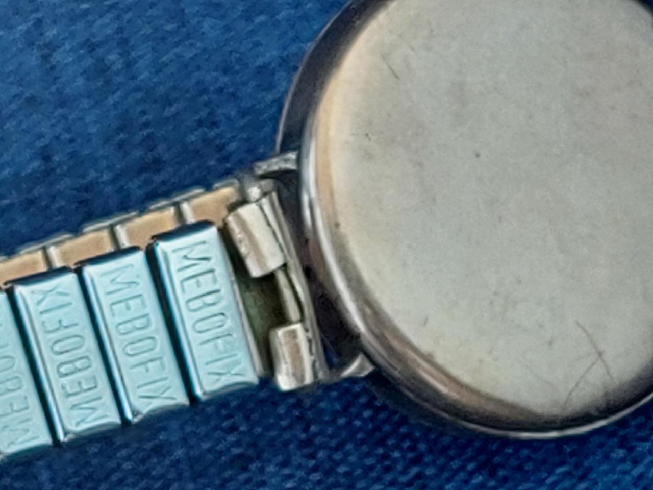

Браслет-резинка как у Бутча в "Криминальном чтиве")

Корпус золото,это вы знаете.Крышка со стеклом вроде как треснута. Механизм не от этого корпуса,вставлен через прокладку обструганную рашпилем.Попытаться продать дороже лома можно,но сложно.

Получается корпус от одних часов, возможно старый золотой, ремешок от других? Что за надпись Mebofix? Механизм от третьих? Циферблат не похож на Китай.
