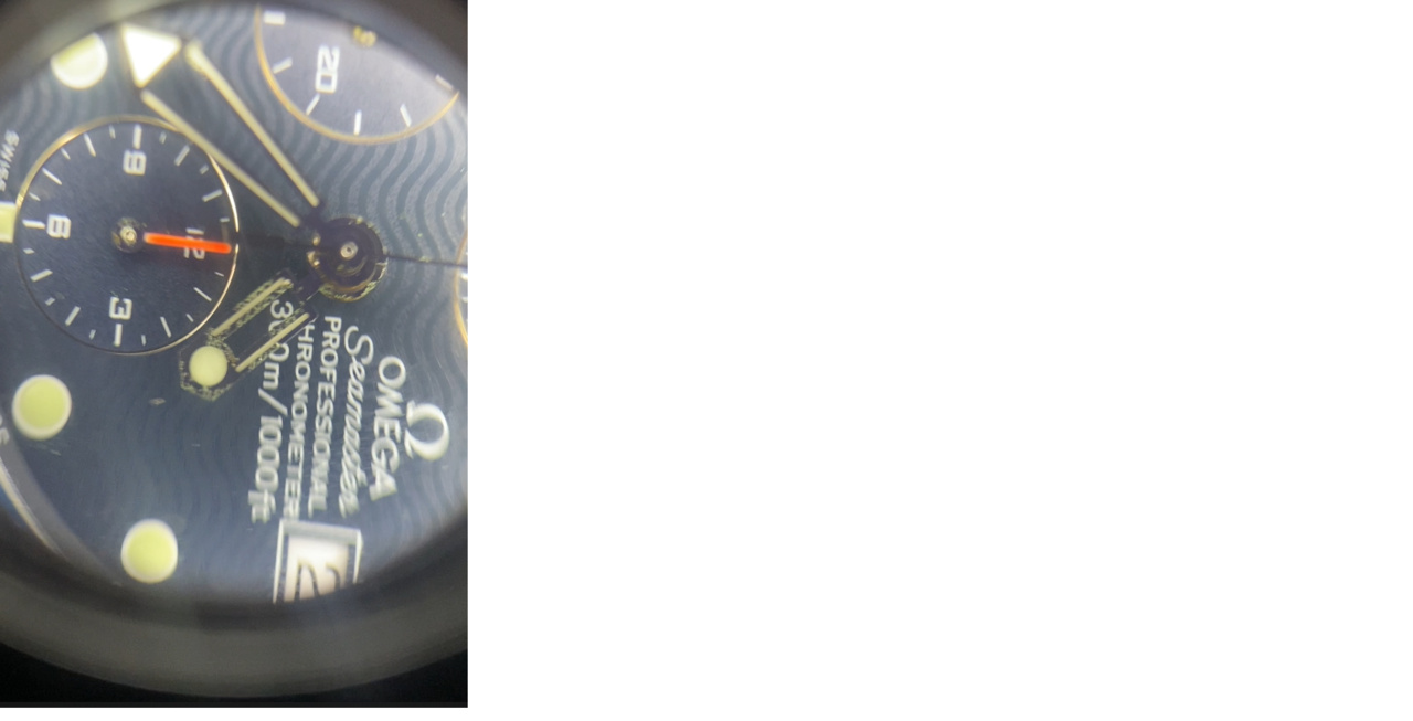

Доброго дня всем форумчанам! Есть вопрос - давно хотел взять Омегу, предлагают вот эту модель 2598.80.00. Но есть нюанс - на стрелках какой-то налет или что-то еще. Продавец говорит, что возможно, облазит хром и ничего страшного нет, стрелки можно легко заменить. Меня же смущает вид как у какой-то коррозии после залития, хотя видео меха продавец прислал, и с ним вроде всё ок, на цифере вроде тоже всё чисто. Что это может быть, и стоит ли связываться, действительно ли ничего страшного, или лучше пройти мимо?

Стрелки нужно менять. Всем комплектом.

Это коррозия. Такие старенькие хроны и за 15 лет не теряют своего внешнего вида при нормальных условиях.
Что стало от влаги с механизмом неизвестно. Рисковать не нужно лучше искать другие часы благо рынок завален этой моделькой.

Но хром же вроде не коррозирует ни в воздушной среде, ни во влаге? Разве что в кислотах, но вряд ли внутрь попала кислота

какая разница что там ест хром и что нет, цена низкая потому,что стрелки менять нужно вот и вся история.))

Не важно, что это -- налет или блики от потёртостей на стрелках. Стрелки по-любому нужно менять всем комплектом, 6 шт.

Если "ничего страшного", то пусть отдаст в мастерскую на обслуживание и замену стрелок, а потом продаёт.
Там и на циферблате не всё празднично. Такое впечатление, что кто-то с кривыми руками их обслуживал, и промыл стрелки в коррозивной жидкости и устанавливал их стальным пинцетом.
И с календарным диском, и апертурой.
Такое чувство, что их выкопали и пытались оживить.

Не подскажете, что именно с диском и апертурой, может, не туда смотрю. Просто еще фото шакальное, это скрин с видео, на котором цифер под увеличением. Артефакты изображения есть. Мех не разбирался, но снималась крышка и осматривались под лупой части, которые доступны взгляду. Они чисты, как и цифер, следов какого-либо воздействия я не нашел

Здесь правильно сказали, модель не редкая, на вторичке всегда можно найти другие предложения, поэтому я бы точно отказался от покупки с такими стрелками. На стрелках очень похоже что следы коррозии, имхо.
Встречал похожие отметины на стрелках, на Planet Ocean первого поколения. Видимо что-то привело к протечке, влага попала внутрь корпуса. Причины могут быть разные. Например это могло быть нарушение правил эксплуатации - не завинтили ЗГ (возможно ГК) перед водными процедурами, а могло быть игнорирование технического обслуживания - прокладки пришли в негодность от времени и протекли. И то и другое, не придаёт энтузиазма. А решать Вам.
Если не секрет, сколько просит продавец за данные часы?
