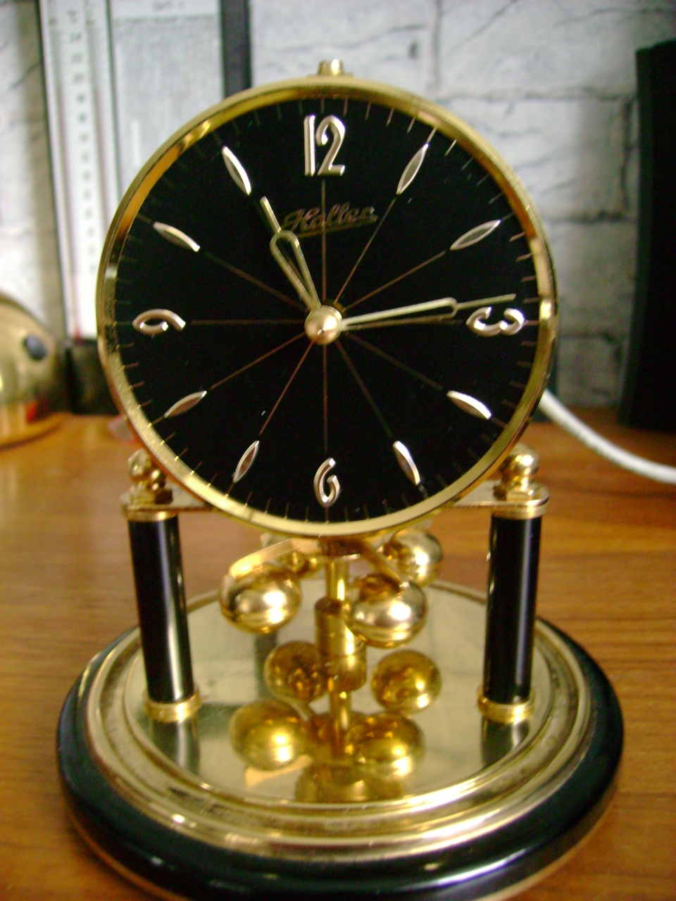

Помогите советом. Часы годовик торсионные
Кто-нибудь ремонтировал часы годовики?

А волосок целый, не перекрученный?

Подвес не перекрученный. Мне бы узнать размеры, например какой зазор вилки. Какое расстояние от верха до вилки. Большое спасибо!

На глаз так и не скажешь, сфоткайте крупно место подвеса и закрепленную на тросике вилку. Заранее спасибо.

Отремонтировать могу, объяснить нет.
В первую очередь эти часы критичны к установке по горизонтали.
Остальное на мой взгляд можете найти вот здесь
http://www.ehow.com/how_5831226_repa...day-clock.html
http://www.clockworks.com/cintro1.html
http://www.youtube.com/watch?v=2ggPedzzl8U
А вообще в Германии можно найти массу литературы и инструкций по таким часам.

Очень важно отрегулировать ровный ход, чтобы не "хромали", ну и с анкером иногда приходится поэкспериментировать, вернее с поводком который к подвесу крепится.
Сообщение от borka Посмотреть сообщение
Мне бы узнать размеры, например какой зазор вилки. Какое рсстояние от верха до вилки. Большое спасибо!
Зазор минимальный, но во всех положенияхон должен присутствовать, По высоте крепления поводка сложно сказать, но спуск должен происходить заранее при приблизительно вот такой амплитуде. Это к стати рабочая амплитуда.
http://www.youtube.com/watch?v=g6FIESA4_u4
Тоесть спуск отработал, а маятник еще двигается в направлении спуска.
На видео ход часов которые уже года два идут после ремонта. Иногда приходится повозится, сложно дать однозначный ответ, попробуйте сделать подробный снимок со стороны механизма.
