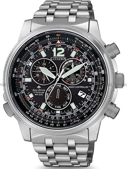

Добрый день , хотел спросить что не так с часами . Я выставляю время вечером а на утро они уже на 1-2 часа вперед идут . Часы Citizen Eco-drive

Предположу, что за ночь может произойти радиосинхронизация, и, из-за неправильных настроек часового пояса, часы самостоятельно переводят стрелки. Если вы уже давно с этим сталкиваетесь, то, возможно, там дело еще в настройке перехода на летнее/зимнее время, поэтому в период летнего времени часы будут накидывать +2 часа, а зимнего - +1 час. Просто нужно разобраться в настройках, и у вас всегда будет точное время. Если речь идет, конечно о РОВНО часе или двух.
Еще можно предположить, что по какой-то причине стрелки были смещены после удара. Это когда, например, стрелки на часах могут показывать 12-50, а по факту внутри у себя в мозгах часы считают, что сейчас ровно 12-00. Вы их выставляете на 12, а ночью проходит синхронизация и часы подводят себя вперед на 50 минут. В этом случае их нужно откалибровать (выставить в ноль). Этот процесс тоже в инструкции описан. Вам здесь на форуме уже это советовали. Если не получается самому, я бы посоветовал поискать в вашем городе человека, разбирающегося в часах, думаю, у него не составит проблем изучить инструкцию и помочь вам с настройками.

Надо спокойно сделать все по инструкции. Вот просто все с нуля. Но это может быть сопряжено с необходимостью успокоить для начала собственную нервную систему. Это из личного опыта)). Взять паузу, если это подсказывает внутреннее состояние при работе с инструкцией и лежащими рядом часами, можно сутки. А потом заново все этапы инструкции скрупулезно пройти. И все будет потом как надо).

Главное в вашем случае проблема не с Эко-Драйв, а Радио Контроллед. Часовой пояс правильно проставьте.

Всем спасибо за комментарии , все настроил .
