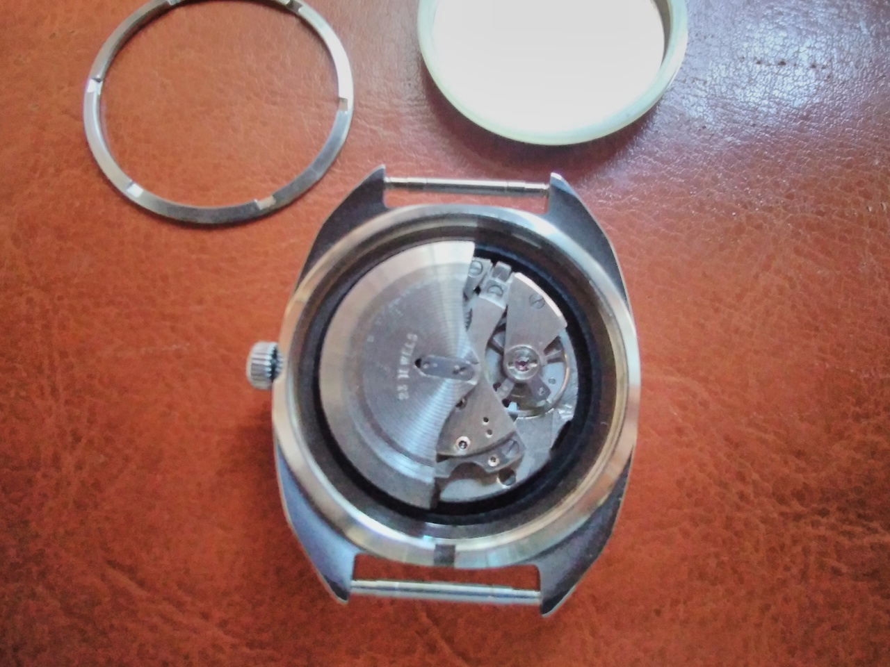

В начале нулевых в коллекцию попал такой Полет.
После ликвидации ЧЗ Полет, фирмы на его базе много чего пытались делать, но не все планы реализовывались - много чего осталось в чертежах или в прототипах.
Есть информация, что данная модель тоже является прототипом. Одной из ранних - ещё имелась база механизмов , фурнитуры и т.п. ЧЗ Полет.
Если у кого есть дополнительная информация ( или поправки) - поделитесь.

Вопрос конкретно по этой модели Полета - это действительно прототип, или какая-то партия была выпущенна?
Меня эти часы привлекли тем, что были реализованы на базе еще "родных" деталей Полета.

Это пипец был бы редкач, если бы механизм был с АПЗ на подшипнике, в сухом остатке видим стальной корпус от Полета "Аэрофлот", механизм Полет 2627, двухкалендарный, преобразован в дата-лунник, это для профи инфа, для мечтателей - Вау-как-круто
Да, постфактум, кнопки с боку так и не увидел, если ассинхрон перевода функции достигается " через12", тогда все ровно, если нет, но это мультик вообще
Дайвер нужен всегда: никогда не знаешь где придется нырнуть...

Кнопки с боку нет. Все работает.

А как реализован отдельный перевод лунника, без перевода даты? Есть третья позиция ЗГ? Если, как уже предположили, «через 12», то может быстро выйти из строя.
