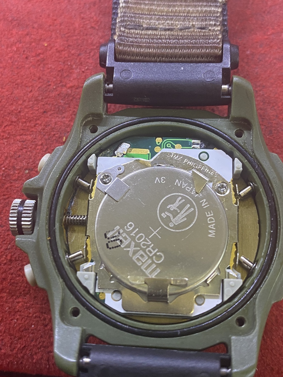

Всем здравствуйте.
Проблема такого характера, после смены батарейки не работают стрелки. Все что на кнопках, все срабатывает, а стрелки идти совсем не хотят…

Попробуйте желтый контакт(стрелка) пинцетом закоротить на + батарейки.

Ув. SanekSemenov! Пощёлкайте ЗГ туда-сюда,может окислились контакты стрел.мех. или не замыкаются.А они точно на одной батар. или на двух?Дайте фото задней крышки. Удачи!

А у Вас,часом,вода не попала- у переводн.вала разглядел какие-то подтёки? Спасибо!

Сообщение от Lentyay Посмотреть сообщение
Попробовал, к сожалению ничего не поменялось
Сообщение от WYBORG Посмотреть сообщение
Да, вода попадала, все верно вы заметили.
ЗГ щелкал пол дня, стрелка секундная при этом дергается, но все равно не идет…
Да на одной, там на задней крышке написано, что работает на батарейке CR2016

Ув. SanekSemenov! Тогда только разборка и чистка-возм. в колёсн.систему попала вода и появилась ржавчина.Удачи!

В правом верхнем углу платы две лужёные точки - это точки подпайки катушки двигателя (да, у таймексов она запаивается в плату, не раз встречал). Если при открытии крышки чем-то за них задеть - всё.

Попробуйте помучать их прибором для разблокировки колес(найдите мастера, у которого он есть). Может и оживут!

А этот прибор не навредит электронике?

Это специальный прибор для ремонта часов. Навредить он не может.
