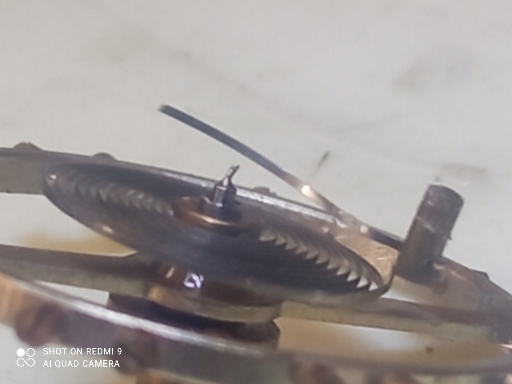

добрый. вот, такая незадача. раз не обломилась, возможно уже отпускали и правили? оставили не каленой?
если попытаться повторно с нагревом выпрямить, получится? или, уже точить новую?
спасибо за мнения.
спасибо за мнения.
существует специальный пинцет для правки цапф.
в моей теме "начало начал" была информация.
баланс помещают в часовой токарный станок (без спирали конечно) включают вращение и нагретым до 100 градусов Цельсия пинцетом начинают слегка захватывать цапфу (не гнуть) а именно "прихватывать".
варианта два - или она поправится, или сломается.

спасибо большое. все ясно.

Из личного опыта, если ось баланса заводская каленая, то такую не выправить, сломаете с вероятностью 99%. А если сыромятина самодельная, то вполне себе может получиться. Но очень скоро при первом же ударе все повторится.
Такая и не согнется, а просто сломается сразу!

На советских часах с вероятностью 99% ломаются цапфы, закалка там хорошая. А на старинных карманниках такое не редкость, технологии и материалы 150 лет назад еще не те были. Хотя, скорей всего, ось уже заменяли и выточили из сырой заготовки.

Я как то правил на ета 6498. Получилось
