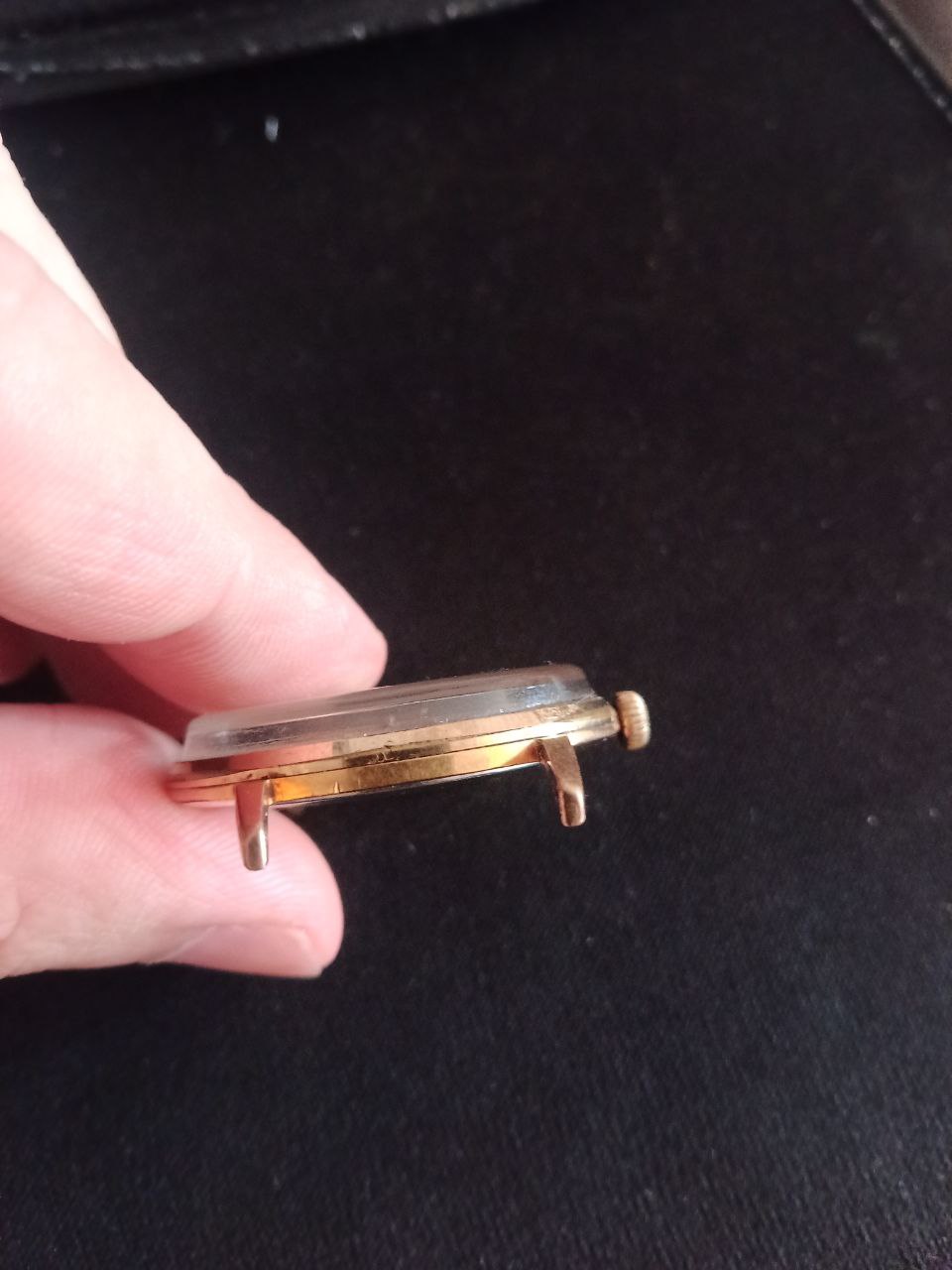

Котлета? Полет де Люкс.
Собственно вопрос в названии, все ли в данных часах оригинальное? меня смущают стрелки, стекло и заводная головка. Может кто то подсказать? И еще вопрос не в тему поста - как то можно почистить цифер, без потерь, или можно смело искать другой поприличней?! )

Сообщение от ColdColt Посмотреть сообщение
Если сможете найти новый циферблат, то почему бы и не заменить, но тогда и стрелки могут понадобиться "поприличней".
Зачем вся эта суета? Аккуратно промойте циферблат в "Калоше" пользуясь самой мягкой кисточкой и тут же обдуйте воздухом поверхность чтобы бензин не высыхал на поверхности оставляя разводы. Если оставит, то опять окуните в калошу, выньте и обдуйте (будет скорее если из балончика со сжатым воздухом на расстоянии сантиметров так 10). Таким образом избавитесь от пыли, грязи, масла и отпечатков пальцев .
А вот стекло явно не подходит здесь. Слишком высокое и загораживает надпись внизу на циферблате. Эти часы тонкие и стекло должно быть соответственно низкое. Как только поставите новое стекло, Ваш старый циферблат будет выглядеть очень прилично

Сообщение от PoljotNormalnij Посмотреть сообщение
А надписи не сойдут от Калоши? Я тут цифер от Луча решил помыть, просто под водой с мылом, у меня все надписи смыло((
Нет, не сойдут. Только не усердствуйте с кисточкой. Погрузите на несколько минут, 2-3 и лишь слегка самой мягкой кисточкой как-бы брея над циферблатом, равномерно пройдитесь по всей поверхности пару раз. И всё - вынимайте из калоши и тутже обдувайте воздухом чтобы бензин не высыхал на циферблате, а был сдут. И уж конечно не старайтесь отмыть надписи

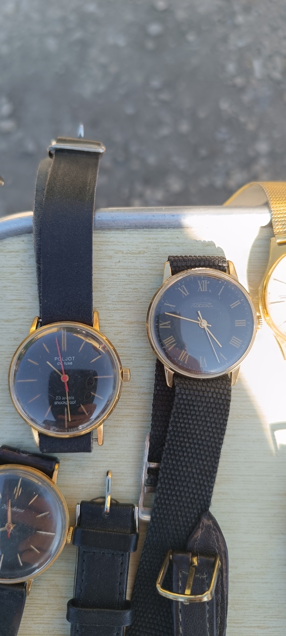

Помогите с выбором.
Всем привет. Подскажите стоят эти часы внимания?
