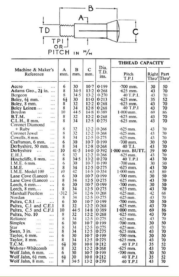

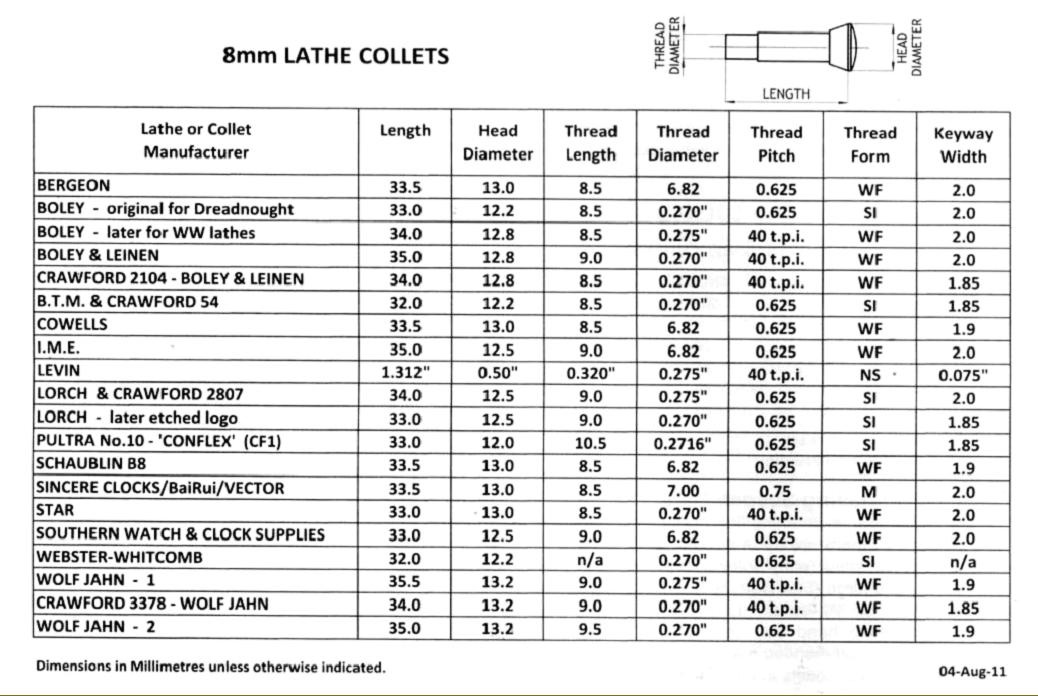

Шаг резьбы не меряют штангенциркулем, для этого есть специальные шаблоны.
Это таблицы по производителям цанг, которые выкладывал Душан Владимирович.
