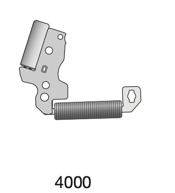

Судя по мануалу к механизму требуется деталь: 7613226150942 — Electronic module
А что, катушка там запаяна в плату? Electronic module - это плата с микросхемой, а не катушка.
С новой батарейкой часы идут
Очень повезло, что ни один виток не оборвался, такое при подобных повреждениях практически нереально.

Сообщение от Karma Посмотреть сообщение
P.S. С новой батарейкой часы идут, но они быстро сядут? Какие еще могут быть последствия такого повреждения?
Привет!
Часы с таким дефектом идти не будут! Необходимо заменить данную деталь.
Или весь механизм в сборе.
Да в этом механизме катушка идет совместно с эл.модулем.

Видел такие шрамы и часы тоже тикали без проблем. Чудо какое-то
Вы можете заменить катушку или весь механизм.
https://swisswh.com/product/eta-swis...-part-no-4000/
Но есть шанс, что или не тот вариант механизма купите (их несколько) или повредите что-нибудь при замене.
Раз часы идут - оставьте всё как есть. Урок выучен.
