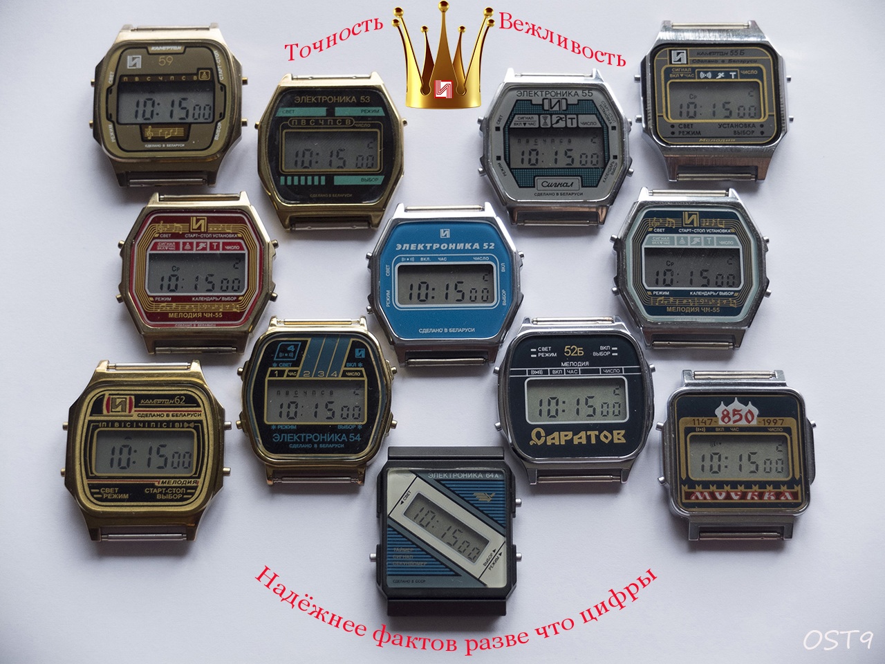

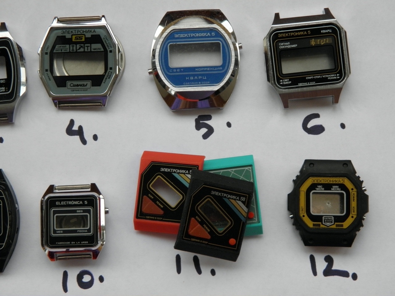

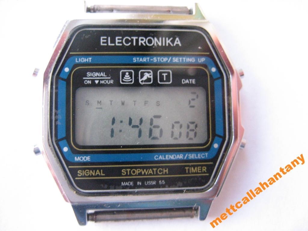

Вот несколько фотографий часов их можно определить по функционалу и дисплею.
Фото с форума , можете поискать на фотографиях часы,Удачи!

Aleksandrturbo , а что за часы на правом снимке под номером 4? У меня такие же "Электроника 55"...

Это и есть 55.В жёлтом квадратике видно!У 55 очень много было стекломасок и корпусов.
Причём этот вариант оформления стекломаски существует как с надписью "Сделано в СССР", так и "Сделано в Беларуси"
