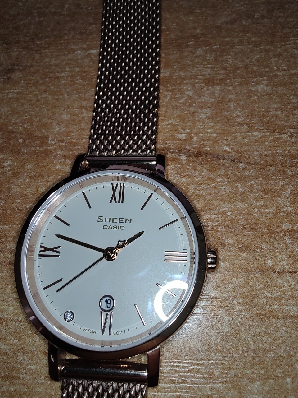

Здравствуйте! Часы - Casio Sheen, кварцевые. Вопрос такой - дата в часах стала отставать на один день. Я понимаю, что дело в количестве дней в месяце и нужно корректировать. Как просто и безопасно это сделать? Время выставлено правильное. Можно ли выдвинуть головку в первое положение и перещелкнуть только календарь на день вперёд? Или лучше перевести часы на 12 часов вперёд?

Да, выдвигаете головку на один щелчок и переводите календарь. Единственное ограничение - не делать это с 23 до 01 часа, когла календарь находится в движении.

Спасибо большое! Получается, что сейчас могу спокойно менять дату?
Да.
