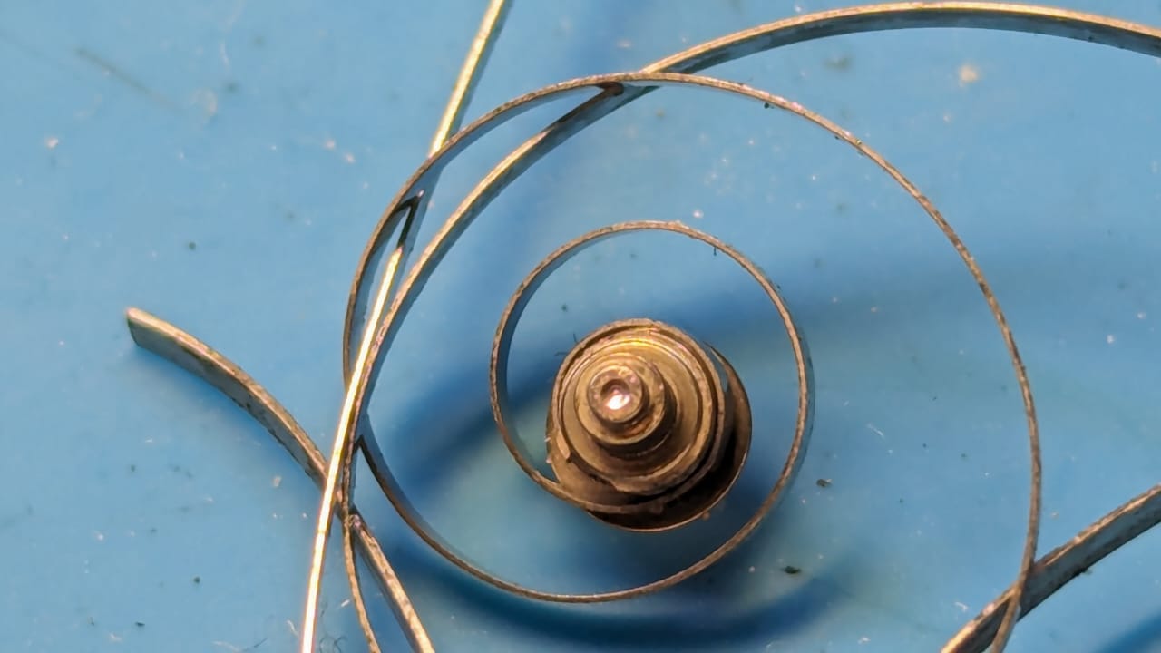

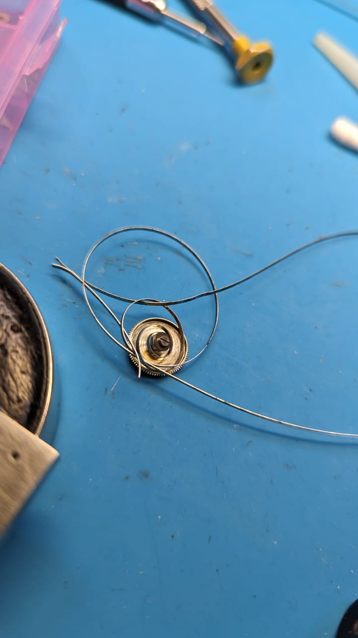

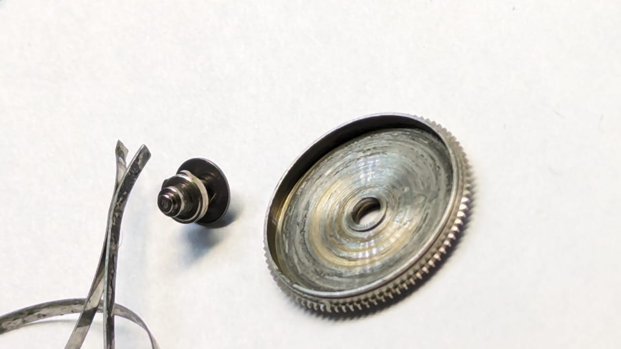

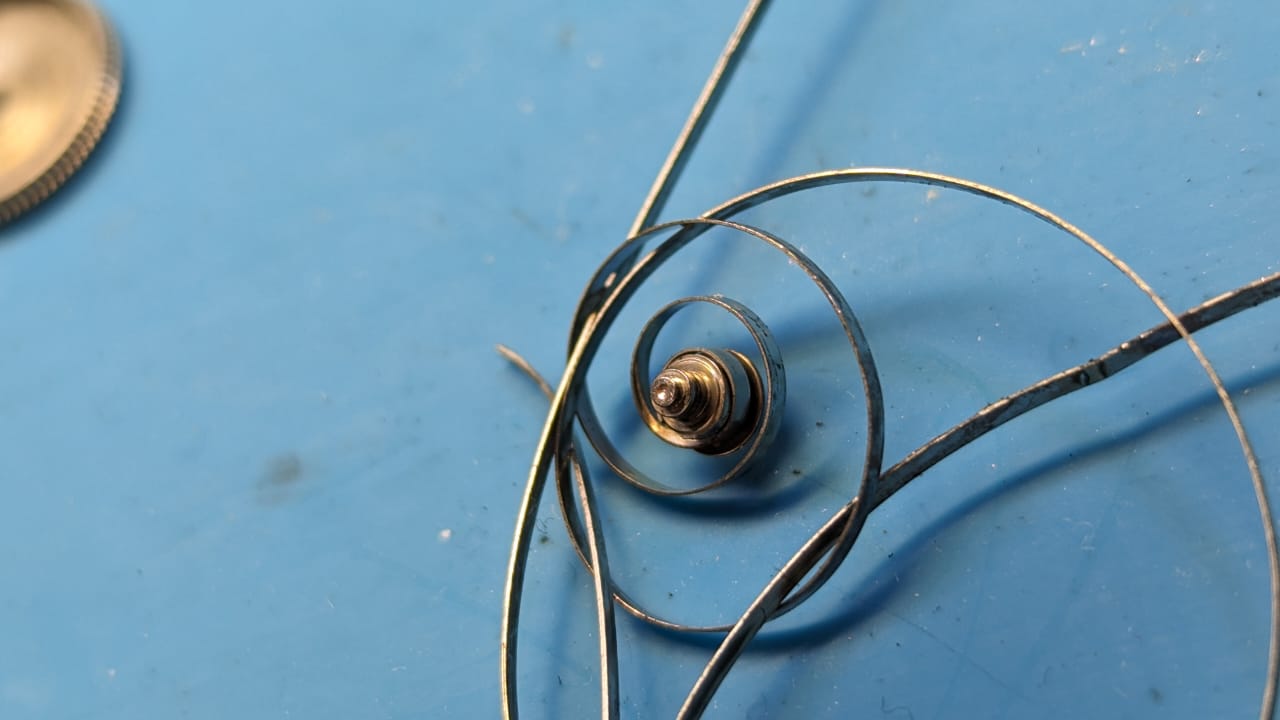

Возможно ли смотать пружину и собрать барабан без моталки?
Каким маслом смазывать после мойки?

Возможно.
Seiko s4, moebius 9501 или 1300.

Простой эксперимент: кладем пружину на стекло и смотрим что она ровная, укладываем руками её барабан затем достаём и снова кладём на стекло.
Без моталки пружина будет кривая и затирать крышку и барабан. А значит, падение крутящего момента (трения => запас хода уменьшенный).

Сообщение от Anth Посмотреть сообщение
Выделенное не 100%-й факт! Желательность моталки не оспаривается, но ее отсутствие не означает отказ от ремонта. Чтобы деформировать пружину наручных или карманных часов при заправке ,нужно постараться. При этом, необходимость соблюдения чистоты и прочих условий, также не оспаривается!
Можно провести и другой эксперимент(правда, нужно будет запастись терпением.Может продлиться около 4-5лет) : Сравнить ходовые качества двоих одинаковых часов, пружины которых собраны моталкой и в ручную!
Практика показывает ,что наручные часы (если это на хронометр высшего сегмента ) практически никакой не показывают разницы.

Небольшое дополнение: Ни разу не встречал в обычных часовых мастерских (крупные специализированные сервисы не в счет) никаких моталок. Много раз даже спрашивал, каким инструментом мастера заправляют пружины в барабаны наручных часов? Ответ был всегда один- руками!
Ни коим образом не оспариваю необходимость применения моталок, но факт остается фактом- тысячи часов на протяжении десятков лет в нашей стране обслуживались безо всяких моталок. Это так, к сведению...

Без проблем заправляю любые пружины в барабаны руками. Моталками далеко не всегда быстрее и удобней. Они хороши когда сидишь на конвейере на однотипных механизмах, т.к. практически под каждый калибр нужна своя моталка. Тяжелее всего заправлять автоподзаводные пружины, там сложно укладывать фрикционную накладку и первый виток. А уж с обычными пружинами никаких проблем нет. Самое сложно - это работа с пружинами и барабанами от настенных часов. Вот там можно и травму получить. Пружины мощные как танковые торсионы, особенно в барабанах боя.

Так а что тут спорить. Здоровым и богатым всегда быть лучше чем бедным и больным. Вот и весь батл. Моталкой, конечно, удобнее, но они дорогие и на все случаи жизни ими не запасешься. Может и имеет смысл иметь моталки на 2824 и 7750, как на самые распространенные калибры, а на все остальное просто не напасешься. А на те же карманники просто смысла нет, там руками элементарно все заправляется. Я вот мечтаю купить моталку на настенные часы, вот там реально гиморно толстенную пружину заталкивать в барабан. Если отпустишь, то барабан как пуля летит. Реально можно серьезные травмы получить.

Сообщение от dmvt1 Посмотреть сообщение
Такую штуку даже покупать не нужно- на форуме и в сети полно советов, как за час сделать такую штуку из пары досок и нескольких железок. Самое "трудное" там, это найти фиксирующие кольца под разные барабаны, да и то, по-моему на практике нужно пару самых ходовых размеров.

у меня знакомый мастер мажет все часы одним маслом.
это масло для швейных машинок.
говорит примерно так же: все нормально работает, глупости все это - разные масла.
конечно же смеется над моталкой
все таки, работать с пружиной правильно именно моталкой, когда намотка происходит перепендикулярно плоскости рулона, без угла. не деформируясь даже в теории. а рукой - деформация есть всегда. насколько она наносит ущерб- дело трудно контролируемое.
