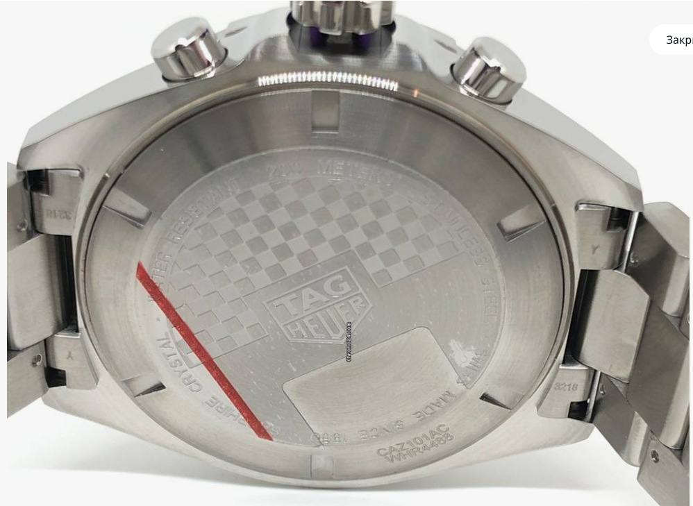

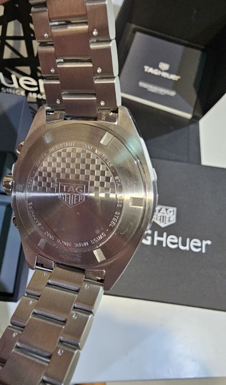

Доброго дня всем! Сомнительный Таг. Не нравятся надписи, отличия по начертанию, толщине букв, номер модели на крышки выполнен не так как должно быть. Ваше мнение? Спасибо

таги только открывать. при чём даже в подделке может стоять оригинальная селита. но без серийного номера на мосту, если это хронометр. ну и нанесение рефа и серийника при очень большом увеличении, всё таки отличается. китайцы его наносят алмазной гравировкой, и точки в цифрах видны. швейцарцы это делают микрофрезой или ещё чем то , но точек нет внутри шрифтов. ну и женевскую волну тоже китайцы пока не осиливают. швейцарская под разными углами переливается как голограмма. у китайцев она серая какая то))

Ну как минимум к часам на фото справа есть вопросы. Спасибо!

Я сейчас смотрю это объявление. У вас фото не все. Ось красной стрелки похоже что крашеная. У оригинала оси не крашеные.
Соглашусь что похоже что крашенная. Надпись на коробке TAG Heuer какая то кривая, размашистая. Слишком много сомнительного. Спасибо

Я бы еще докопался к "отверстиям" на браслете. Может их конечно несколько вариантов, но то что я видел выглядит "не так".
С рефом, при отсутствии явного косяка по фото сложно, без живого осмотра. Так как визуал под разными углами и освещением меняется.
Но уже часы выглядят как те, что лучше обойти. Даже если это оригинал оригинальский..... хотя, я так понимаю есть еще фото мордашки с вопросами....
Отверстия занатто крупные.... Спасибо!
