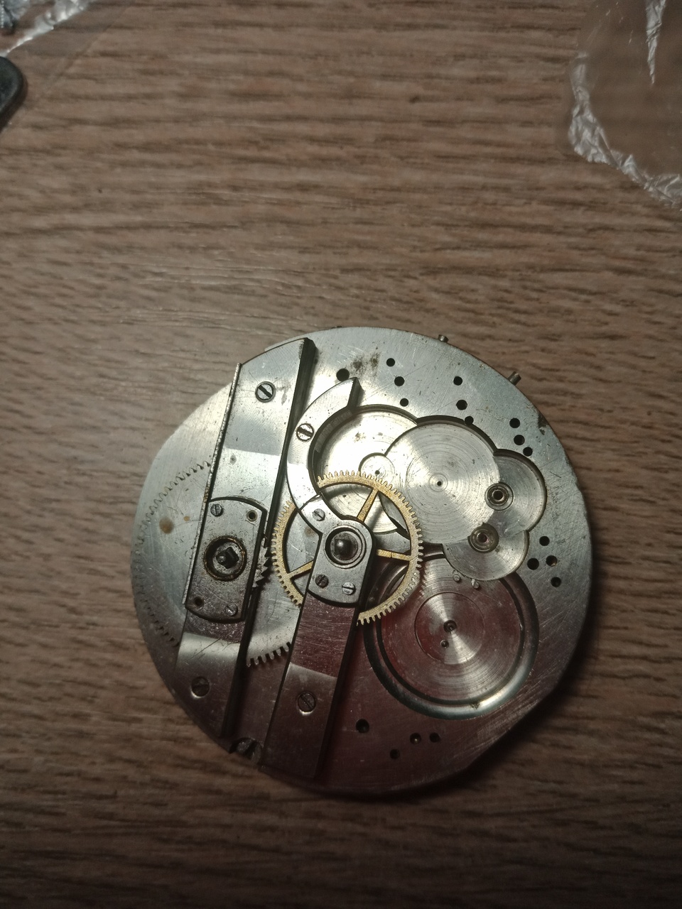

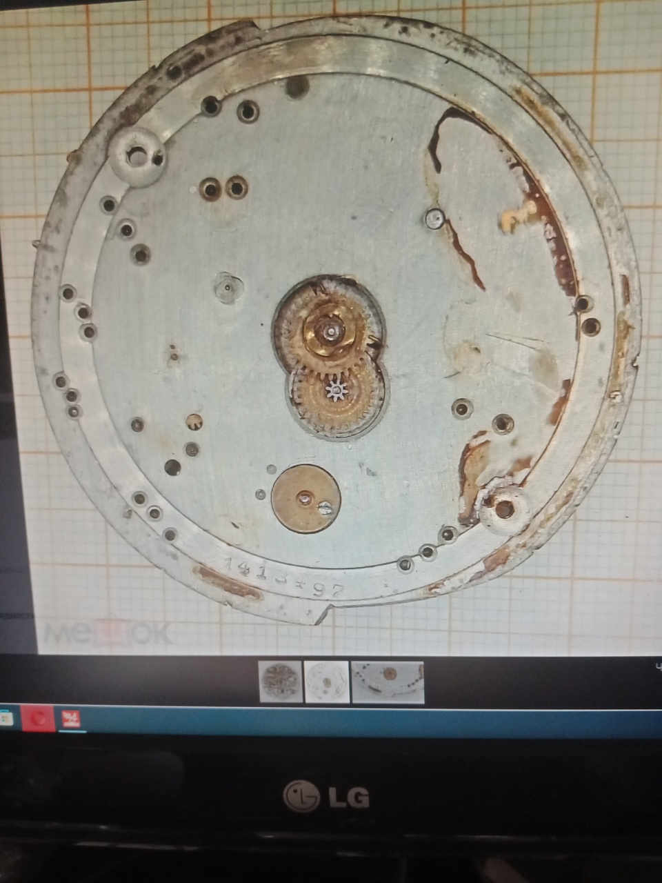

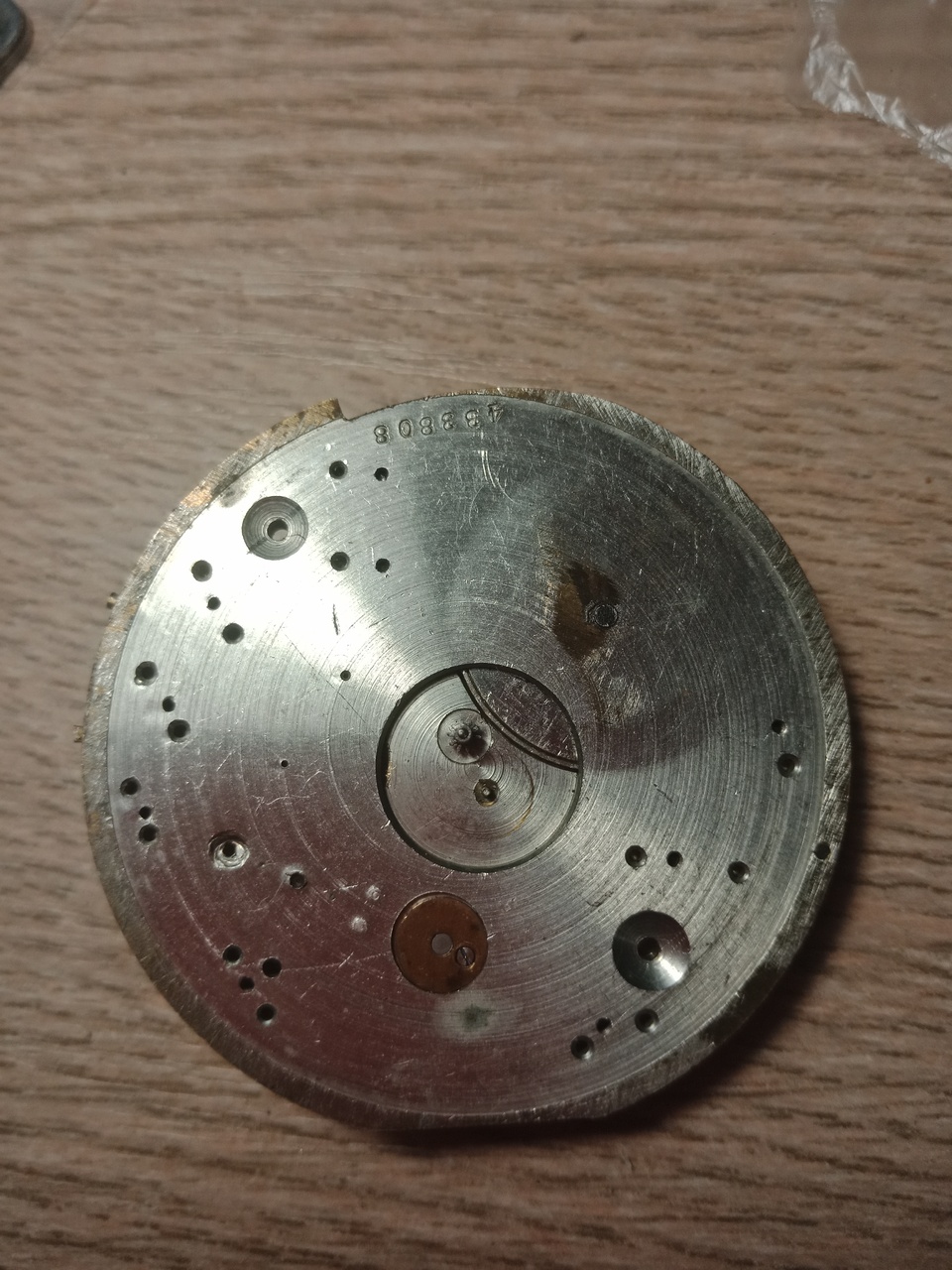

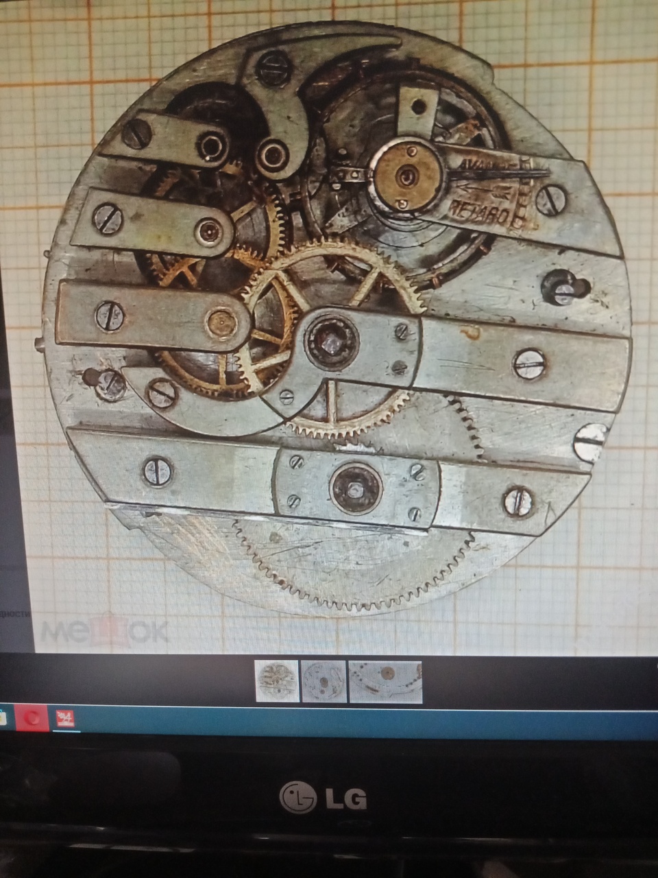

Подбор донора анкерного колеса на ключевку
На ключевке сломана цапфа анкерного колеса. Восстанавливать анкерные колеса не умею, поэтому решил приобрести донора.На мешке нашел похожего донора,но за отсутствием большого опыта не знаю насколько насколько большая вероятность,что колесо подойдет ?Те что без части колес восстанавливаемые часы. По диаметру часы совпадают 47,2

может не подойти по высоте, например. или по диаметру цапф. лучше найдите того, кто восстановит сломанную цапфу имплантом.

Экономического смысла восстанавливать эти часы нет. Дешевый массовый механизм, а работа по его восстановлению встанет примерно втрое дороже, чем аналогичный механизм в исправном состоянии. Унификации в те годы не было практически никакой, все подгонялось по месту или подбиралось комплектами. Восстанавливать анкерное колесо очень сложно из-за невероятно высокой требовательности к качеству центровки. Минимальный уход центра и ход будет клинить. Обычно в таком случае точат новую ось и потом перепрессовывают полотно. Работа очень не простая и те кто реально может ее выполнить попросят за нее денег. От 15 тыс. и выше.

Возможно это не коммерческая работа, а учебно тренировочная. Все с чего то начинают и если есть интерес к работе с карманными механизмами, то по сути единственный способ учится это покупать недорогие механизмы и тренироваться на них.
Работа со спуском это достаточно сложный квест. Шансы найти ровно подходящее колесо практически нулевые. С большой долей вероятности все равно придется "доработать напильником" (передвинуть палаты, выставить угол). Оптимально починить ту ось баланса, что есть. Либо искать более менее подходящее и подгонять запасясь терпением.

Спасибо за ответы. Действительно это не коммерческая работа, это увлекательное хобби. К этому механизму имеется идеальный цифер и корпус. Поэтому хотелось бы неспеша довести до комплекта и рабочего состояния. Часы фирмы Perret & Fils посадочный размер 47,2 мм

Сообщение от Serg1968 Посмотреть сообщение
у меня был такой перре и филс. пишите, если нужно еще, отправлю вам. но очень не факт, что подойдет..отправите тогда обратно.)
