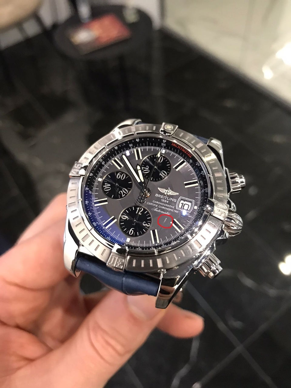

basya24 basya24 вне форума
Регистрация: 30.11.2010
Адрес: орехово-зуево
Сообщений: 306
Сказал(а) спасибо: 10
Поблагодарили 172 раз(а) в 66 сообщениях
Сообщение от AndrewGlg Посмотреть сообщение
Если закажете стекло с али, сами ставить будете? на герметичность сможете проверить?
первое и второе, да
Сообщение от MegaZur Посмотреть сообщение
С другой стороны сейчас за ориг стекло брайта могут зарядить и 1000 долларов и больше... поэтому не вижу смысла на старенький брайт ставить ориг стекло...
потому и спрашиваю размер
можно конечно вообще не париться, но..
