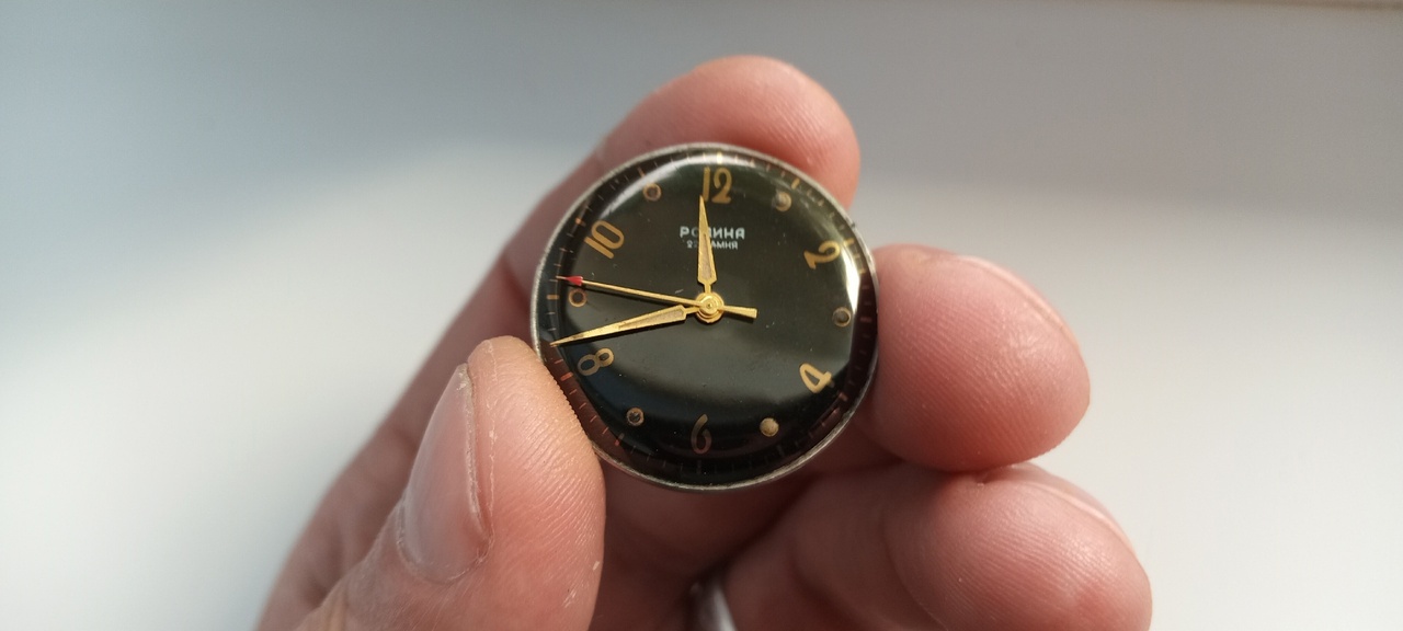

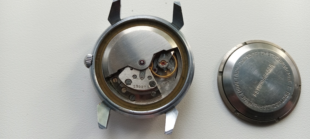

Доброго, прошу мнений и помощи, встал вопрос, родной ли маятник апз у этих часов, ранее без клейм не встречал, обычно они идут с "волной" и клеймами, так же знаю, что на Родину подобрать маятник апз не реально, и тот что стоит работает отлично, еще одна особенность этой "Родины", блестящий лакированный цифер...вот сижу и думаю, родное ли тут оформление, или котлета.

Цифер и стрелки единый ансамбль а автоподзавод без изысков потому что часы ранние. Пружина инкаблока интересная)

По некоторым признакам часы можно отнести к ранним, но инкаблок уже поздний.
Результаты наблюдений говорят о том, что сектор подзавода ремонтный. Собственно, в теме по часам Родина всё это обсуждалось.

uvarrov, да не удивлюсь что часы ковыряли, но для меня главное что нет чужеродных деталей, и внешний вид отличный...
