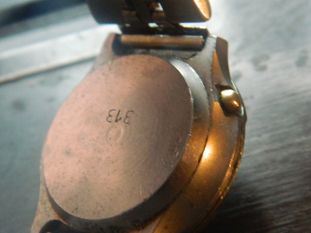

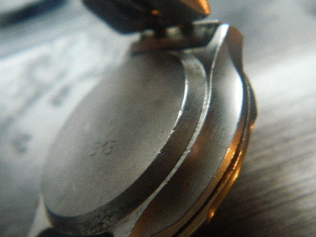

Здравствуйте уважаемые форумчане . Подскажите пожалуйста как открыть часы и добраться до механизма . И еще , представляют интерес для любителей часов .? Сзади крышка литая с корпусом . По бокам от циферблата какие то углубления . Но силой не удается открыть . Может крутить куда то надо ? Спасибо

Отщелкните ободок со стеклом, затем поглядите вокруг циферблата - увидите куда нажать для извлечения заводного вала.

Спасибо за внимание к теме . Скажите пожалуйста , а как отщелкнуть ободок со стеклом?

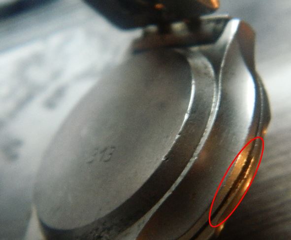

Между ободком (металлическим), в котором запрессовано стекло и корпусом есть щель. Отщелкните лезвием тонкого ножа.

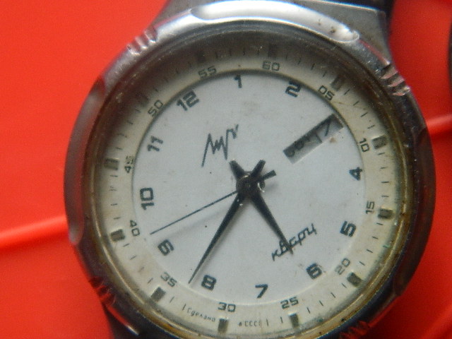

Скажите пожалуйста , что это за часы, стоит ими заниматься .?

Двухкалендарный кварц 23-го калибра. Ремонт этих часов будет стоить дороже цены, за которую их можно будет продать. Решать Вам.

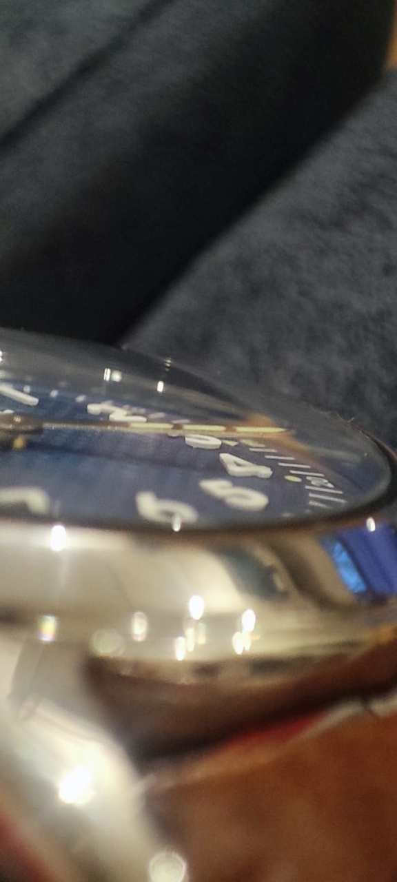

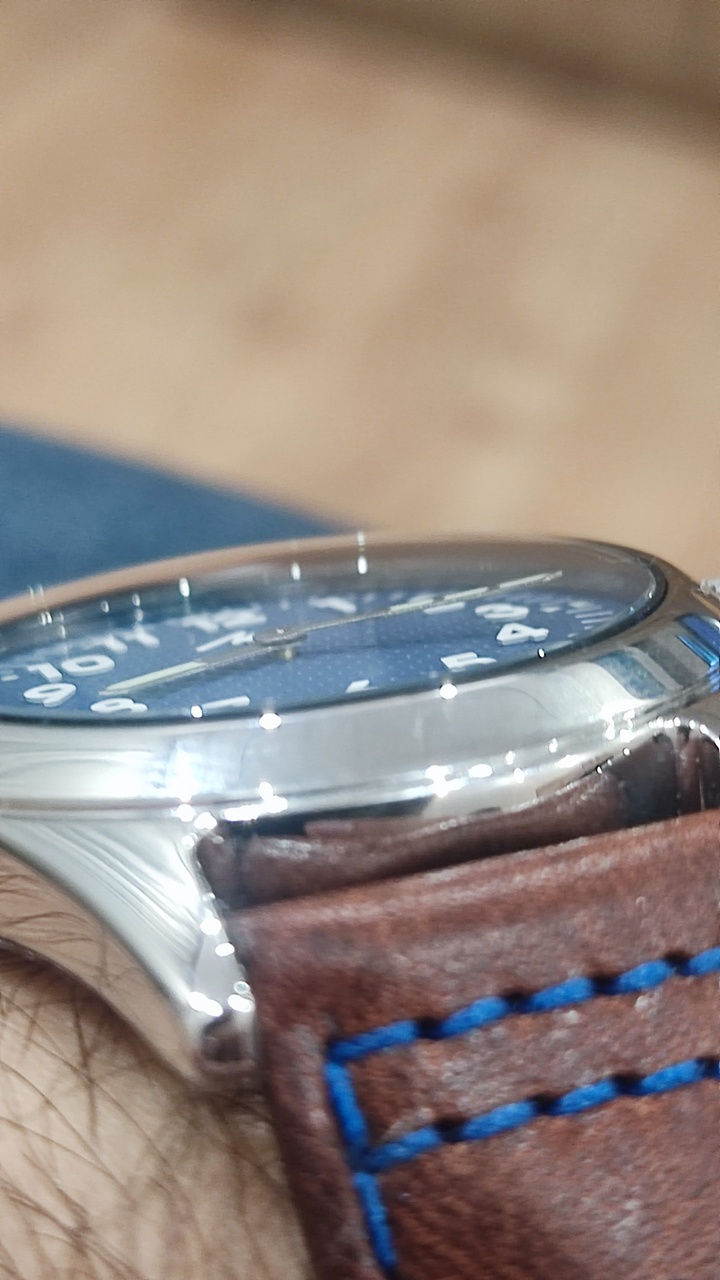

Доброго времени суток, форумчане! Приобрел часы Луч Defender 77430556 ч/з официальный интернет-магазин. Спустя несколько часов после их получения обратил внимание на странное положение минутной стрелки. Она не параллельна циферблату, а наклонена ближе к стеклу и достаточно сильно (фото прилагаю). Эта проблема наблюдается в положении минутной стрелки с 1 до 9 часов на циферблате. С 9 до 1 положение стрелки почти параллельное циферблату, едва заметно отклонение, не критично. Визуально минутная стрелка не цепляет ни стекло, хотя очень близко к нему, ни циферблат, ни часовую стрелку. Стрелки на валу, вроде, ровно сидят Подскажите, пожалуйста, это брак или это нормальное положение минутной стрелки для этого механизма?

P.s. обратил сейчас внимание, что положение в секторе с 1 до 9, о чем я писал выше, подтверждается только для случая когда вращаешь стрелки вручную ручкой завода. В случае самостоятельного хода стрелок это не параллельное положение минутной стрелки не системное.

На Ваш вопрос вряд ли смогу ответить, но если для Вас это не критично, то наверное можно забить.
