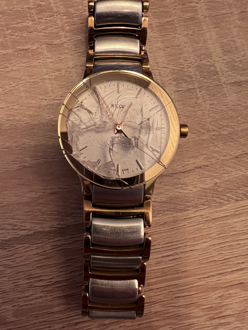

Здравствуйте! Случилась неприятность с часами RADO CENTRIX 111.0555.3, разбилось сапфировое стекло, часы встали! Может быть мне кто-то подскажет ремонт возможен или нет? Стекло я так понимаю встроено в корпус, то есть нужна замена всего корпуса или есть другие варианты ремонта? В Свотч Групп сказали, что деталь под заказ, в России нет, и будет стоить в пол цены часов, и не факт что механизм не поврежден от осколков. Стоит ли заморачиваться?

Все верно сказали.... Дешевле только если донора купить..... Но опять же донора вы не найдете.

Ну механизму вряд ли что-то там случилось, кварц убить крайне сложно, скорей всего батарейка от удара вылетела. Даже если менять механизм, то это копейки в сравнении со стоимостью часов. Со стеклом все хуже. Визуально непонятно можно ли в этот корпус что-то вклеить или только менять. Радо балуется керамическими корпусами и с ними крайне сложно что-то делать. Мне кажется, что стекло вклеить все же можно. Но идеально незаметно не получится. Дальше Вам решать.

https://aliexpress.ru/item/100500628...5c493b045ah2fy
https://aliexpress.ru/item/100500672...5c493b045ah2fy
https://aliexpress.ru/item/100500640...5c493b045ah2fy
https://aliexpress.ru/item/100500271...5c493b045ah2fy
Подобрать нужный размер, заказать, и вклеить.
