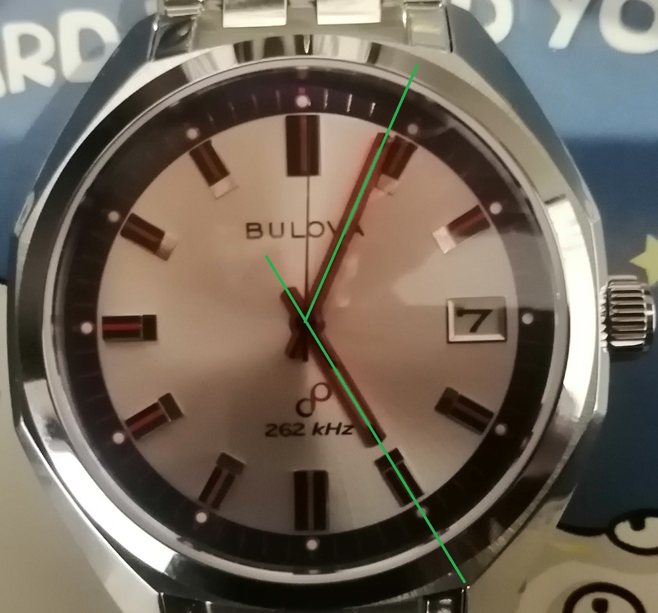

Здравствуйте! Я сразу извинюсь за то, что подобные темы уже есть, и я их находил. Но мне очень интересно узнать мнение специалистов именно для моего случая.
Имею новые часы Bulova, кварцевые с плавной стрелкой. Заметил вот что: если вращением заводной головки выставить минутную стрелку на 12, то часовая стрелка будет практически идеально ровно попадать на центр часовых меток. Если же запустить механизм, то когда минутная стрелка сама доходит до 12, часовая стрелка не указывает ровно на метки, а указывает только когда минутная доходит до отметки 4 минуты (на всех часовых метках). Часы не ронял и не тряс.
Прошу ответить, если несложно, на вопросы:
- правильно ли я понимаю, что такое расхождение из-за особенностей устройства механизма, из-за зацепления друг с другом его деталей?
- может ли быть, что такое большое расхождение в 4 минуты - особенность механизма?
- существует ли возможность выставить правильно стрелки у мастера, учитывая, что при вращении заводной головки они встают ровно на отметки, а неровно встают при работе механизма?
Признаться, больше всего меня интересует, почему при ручном вращении стрелок всё хорошо, а при работе механизма такое большое расхождение, это для меня ключевой момент. Я читал про допуски в 0,5 минутного деления, здесь же в 8 раз больше.

В принципе, не особо криминально. Но если раздражает, то лучше сделать. Лечится перестановкой минутной стрелки. Между часовой и минутной стрелкой есть два зубчатых зацепления и в каждом есть люфт. Главное, чтобы грязи в часы не нанесли и циферблат со стрелками не поцарапали при переустановке минутной стрелки. Я бы забил до ближайшего обслуживания. А там все равно снимать и повторно ставить стрелки

Пробовал. Всё то же самое в итоге. Я и вперёд пробовал. И не один раз. Такое ощущение, как будто вот эти 4 минуты - холостой ход, а когда проходит 4 минуты, происходит зацепление в механизме и получается рассинхрон. Исходя из этого, у меня есть предположение, а не является ли это конструктивной особенностью механизма.
И как тогда мастер сможет правильно выставить стрелки - если их поставить вручную, они потом после пуска механизма снова могут встать неровно. Или нужно учесть этот "зазор" (не знаю как правильно сказать). Это мои дилетантские рассуждения.

Так оно и есть, это люфт в колесной передаче, замедляющей вращение в 12 раз. Обычно он в районе 1-2 минут. Это проблема конструктивная, никаким шаманством и перестановкой стрелок не вылечится. Можно только сделать так, что при нормальном ходе часов стрелки были синхронизированы, но при переводе все опять разъедется. С механизмом понятно, это аналог настенных кварцев с плавным движением стрелки. Просто ШД работает на повышенной частоте. Точность как у обычных кварцев, из минусов - повышенный расход батареи, в остальном никаких проблем нет.

Теперь, пожалуй, всё понятно. Лучше тогда не переставлять стрелки, не открывать лишний раз часы. Большое спасибо за разъяснения, за помощь!
