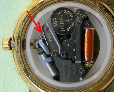

Здравствуйте.
Подскажите, как снять ключ с Miyota?
Вот такой механизм.
Понимаю, что надо нажать, но где
С остальными механизмами как-то попонятнее было всё это

Нажать иглой на точку в переводном рычаге, когда головка в положении, когда стрелки НЕ переводятся, то есть, в обычном. При этом потянуть за головку наружу.

Огромное спасибо! Нашёл эту маленькую дырочку. Ну японцы, ну маленький разрез глаз...

На этих машинках не всегда получается так вал вынуть. приходится лткручивать три винта и снимать плату. Дела на секунду, механика примитивная.
