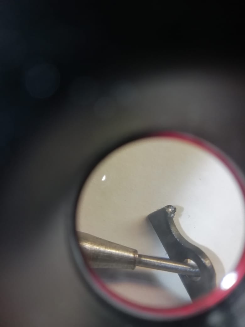

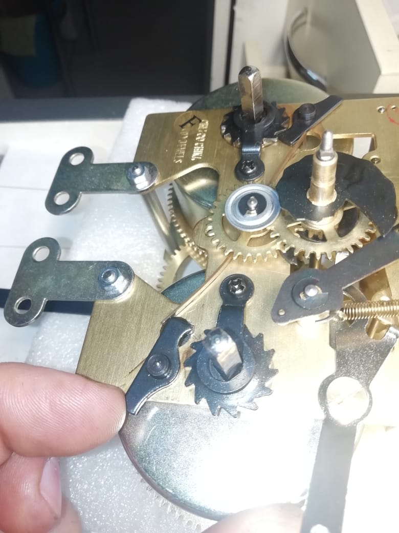

Уважаемые коллеги, требуется ваша помощь
История такова.
В моём сервисе находится 3 механизма от разных клиентов их напольных часов(Columbus,Power), но примерно с одинаковым сроком службы 4-6лет.
Механизмы китайские и у всех одна болезнь, повреждён-слизан стопор барабана.
Менять на такой же новый можно, но не хотелось бы.
Есть идея изготовить новые из стали покрепче, сразу штук 10, так как механизм стал довольно распространён и предвижу повторные обращения от других клиентов.
Есть ли мастер который возьмётся за их изготовление?
Или может подскажете как самому изготовить
Возможно нужно изготавливать не только стопор, но и само колесо к нему, так как на одном из механизмов заметил повреждения зубьев на этом колесе.

вопрос конкретно про изготовление.
какую сталь брать?
закаливать или нет?
неповрежденное колесо на втулке барабана тоже менять или можно оставить?

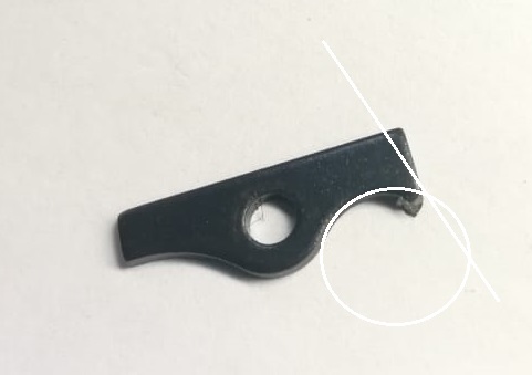

Ничего изготовлять ненадо, просто нужно сточить как показал на фото. Тоесть - нужно уметь работать наджаком или напильниками - дело на 2 минут.

Невен истину говорит, малость подточит и он заработает! Пару минут работы надфилями...

А что, в Янтарь такое бывает? Разве там собачка очень каленная? Просто налкон зубов храпового колеса у китайцев сделан так, что не создает силу, котороя тянет собачку к колесо, а даже наоборот - в том и проблема

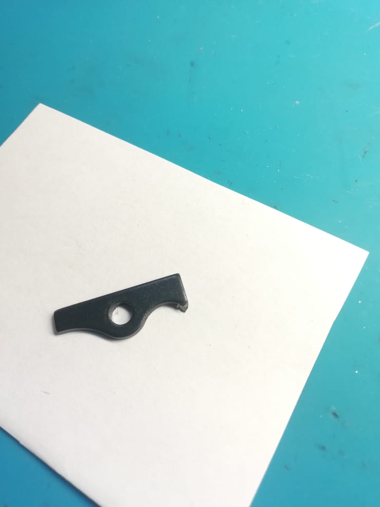

Обратите внимание на третью фотографию, там нормальное положение собачек.
Я не разбирал янтарь. Но в даном случае очевиден износ по причине некачественного материала. Возможно, если сделать термообработку данных деталей, то они смогут проработать долго. Но не в том виде, в котором они вышли с завода. Судя по фотографиям механизм из категории одноразовых.
