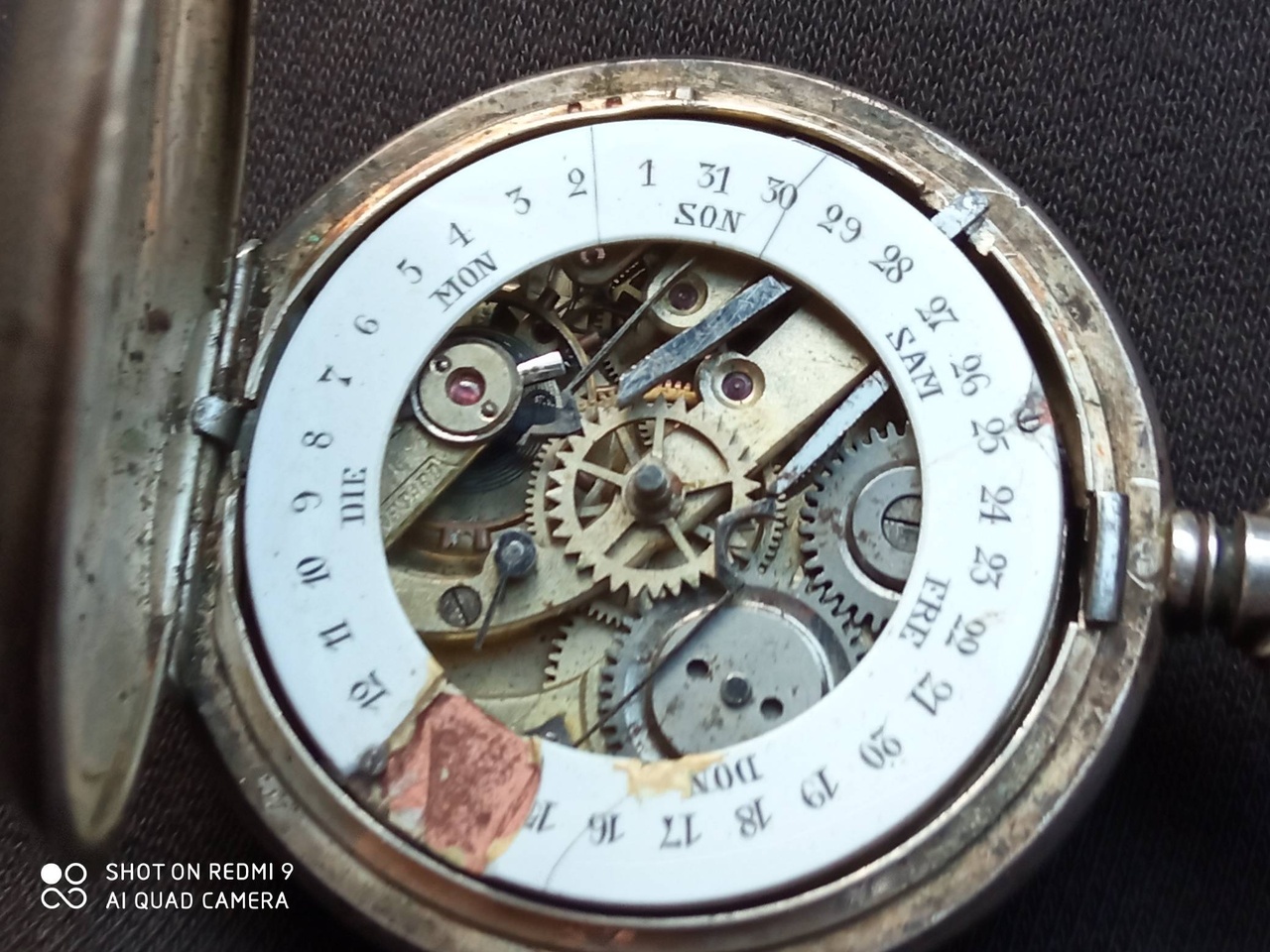

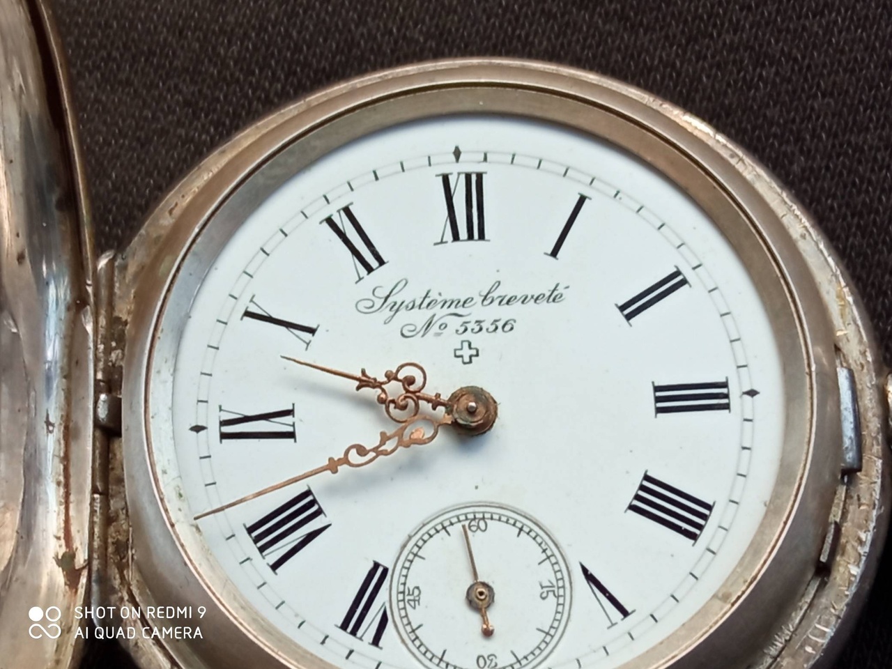

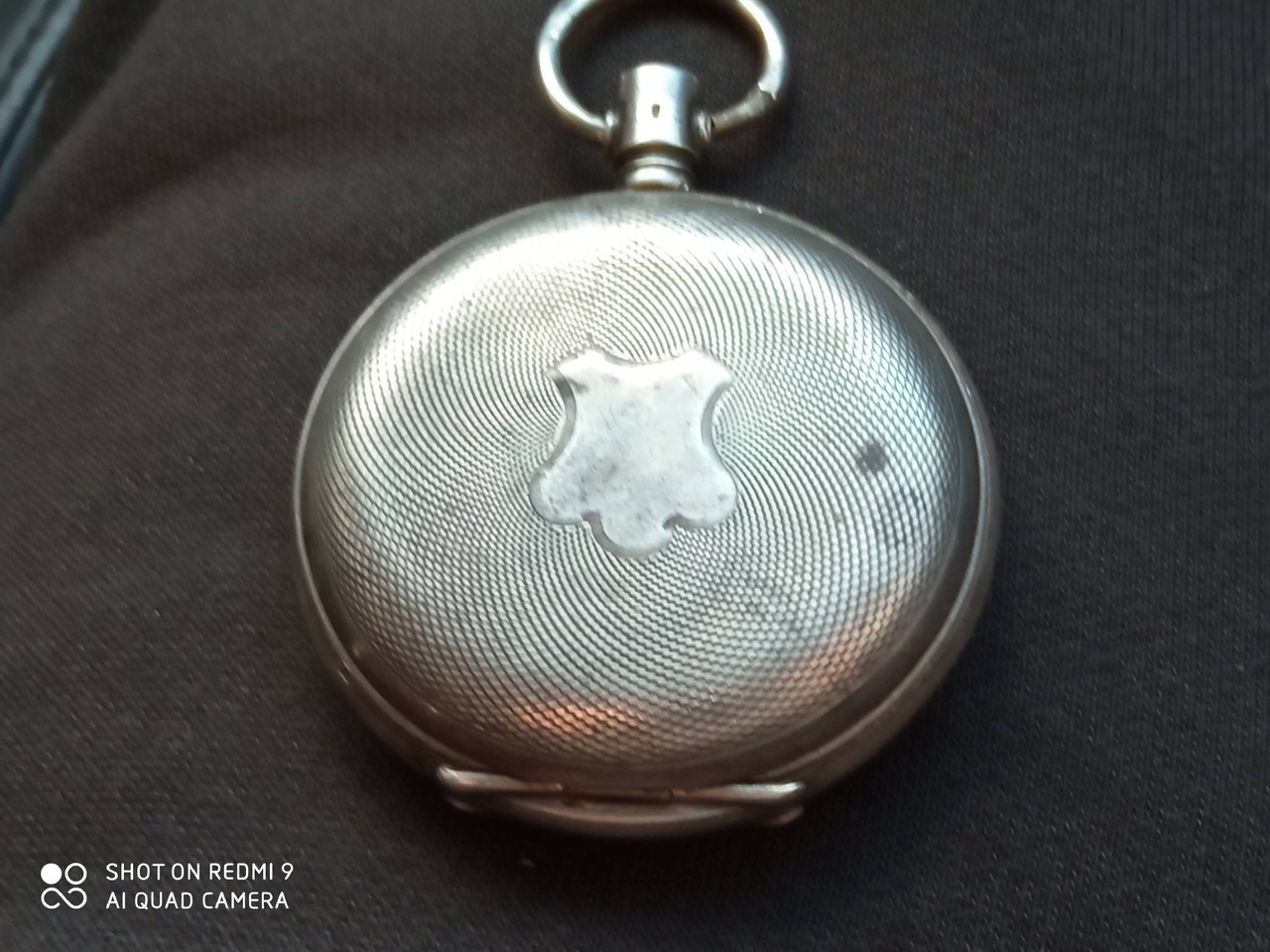

Добрый день, Уважаемые Часовщики!
Волею случая являюсь обладателем данных часов. Буду очень благодарен за помощь в поиске информации что за часы, возможен ли ремонт (и нужен ли он этим часам), насколько редкие и являются ли хоть какой то ценностью.
Продавать не собирался, довольно часто ловлю себя на мысли привести их в порядок, но потом начинаю гнать эти мысли, т.к. подозреваю что цена ремонта будет много выше стоимости самих часов.
Для меня это скорее память.
если нужны какие то доп фото - пишите, я постараюсь сделать. Если кто-то имеет опыт в восстановлении подобного и готов заняться - также буду благодарен за обратную связь.

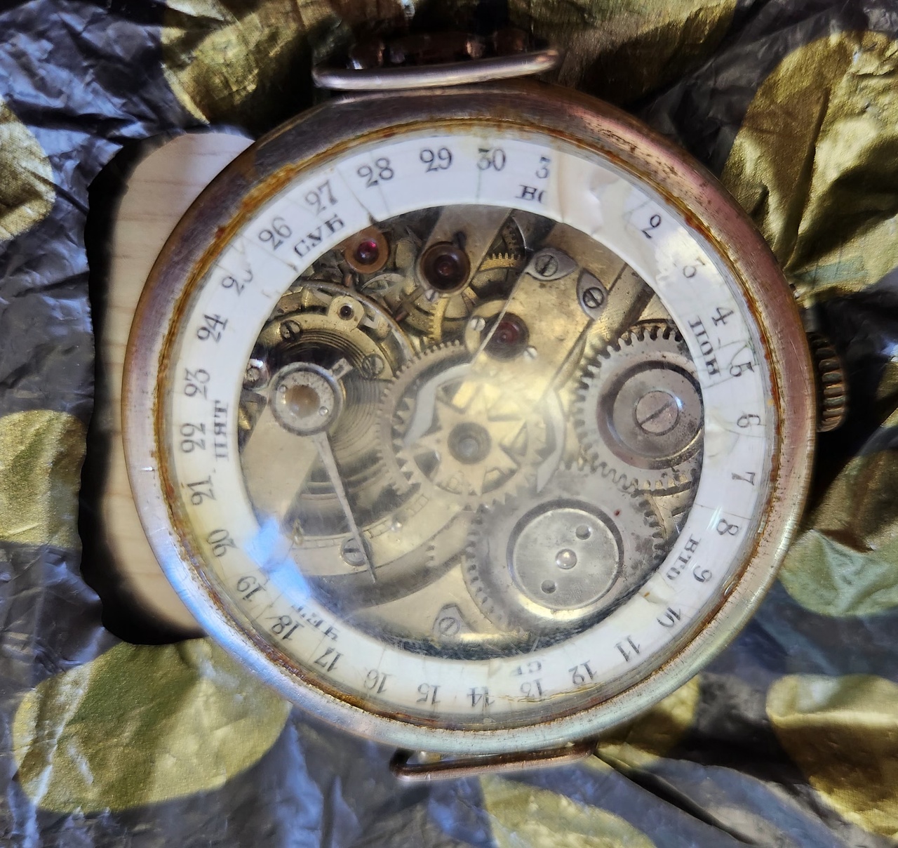

добрый. владею, примерно таким же девайсом, только в родном карманном корпусе. у вас корпус не родной механизму. карманными часами увлекаюсь давно. что то сам восстанавливаю. есть хорошие мастера в Краснодаре и в Вологде, с которыми общаюсь. если интересно, пишите. краснодарские ребята заняты очень, это так. с Вологдой можно переговорить. я, рассмотрел бы вариант приобретения.
работа не дешевая.

Ценностью являются. С календарем... Цена ремонта - как новый рояль в гостиную. Храните как память.

Механизм дешевый fhf с календарной надстройкой на заднице. Нет часового колеса, нет оси секундной стрелки, колендарь не комплектный, эмали перебитые, корпус левый и не комплектный (нет переднего ранта со стеклом). Что там еще вылезет при вскрытии непонятно. Но точно вылезет. Часы изначально грустные, а таком виде и подавно. Ремонт дорогой будет.
