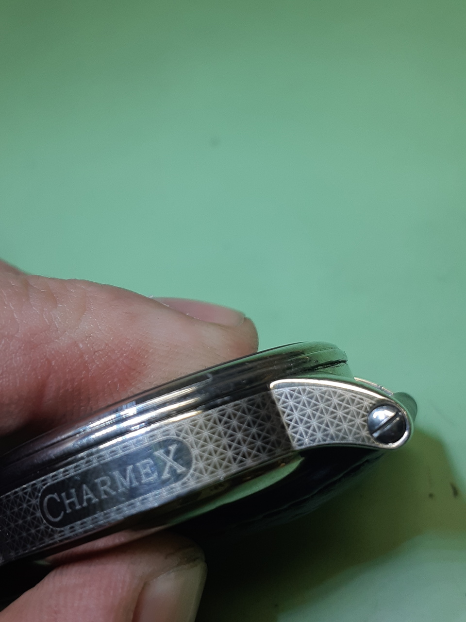

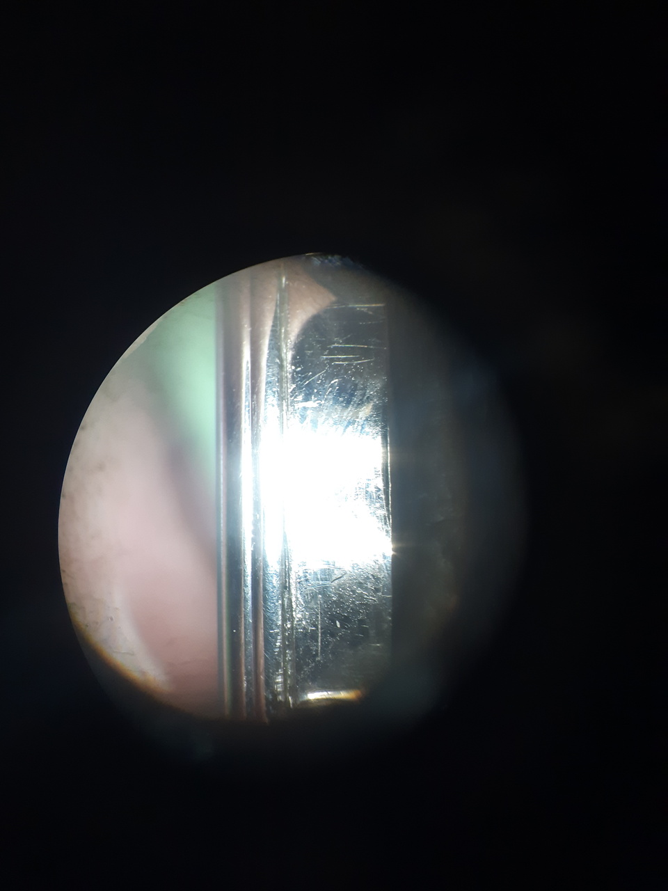

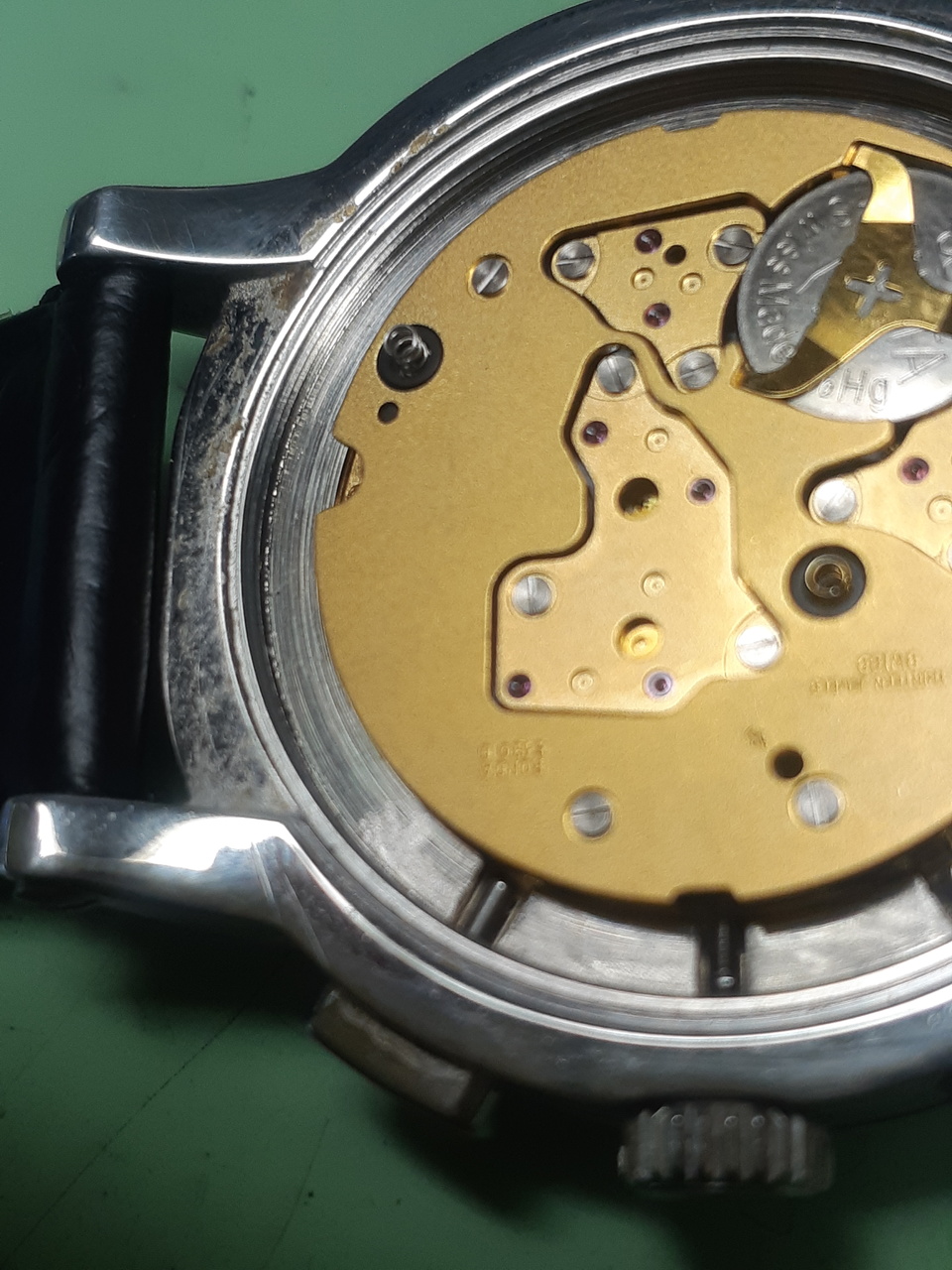

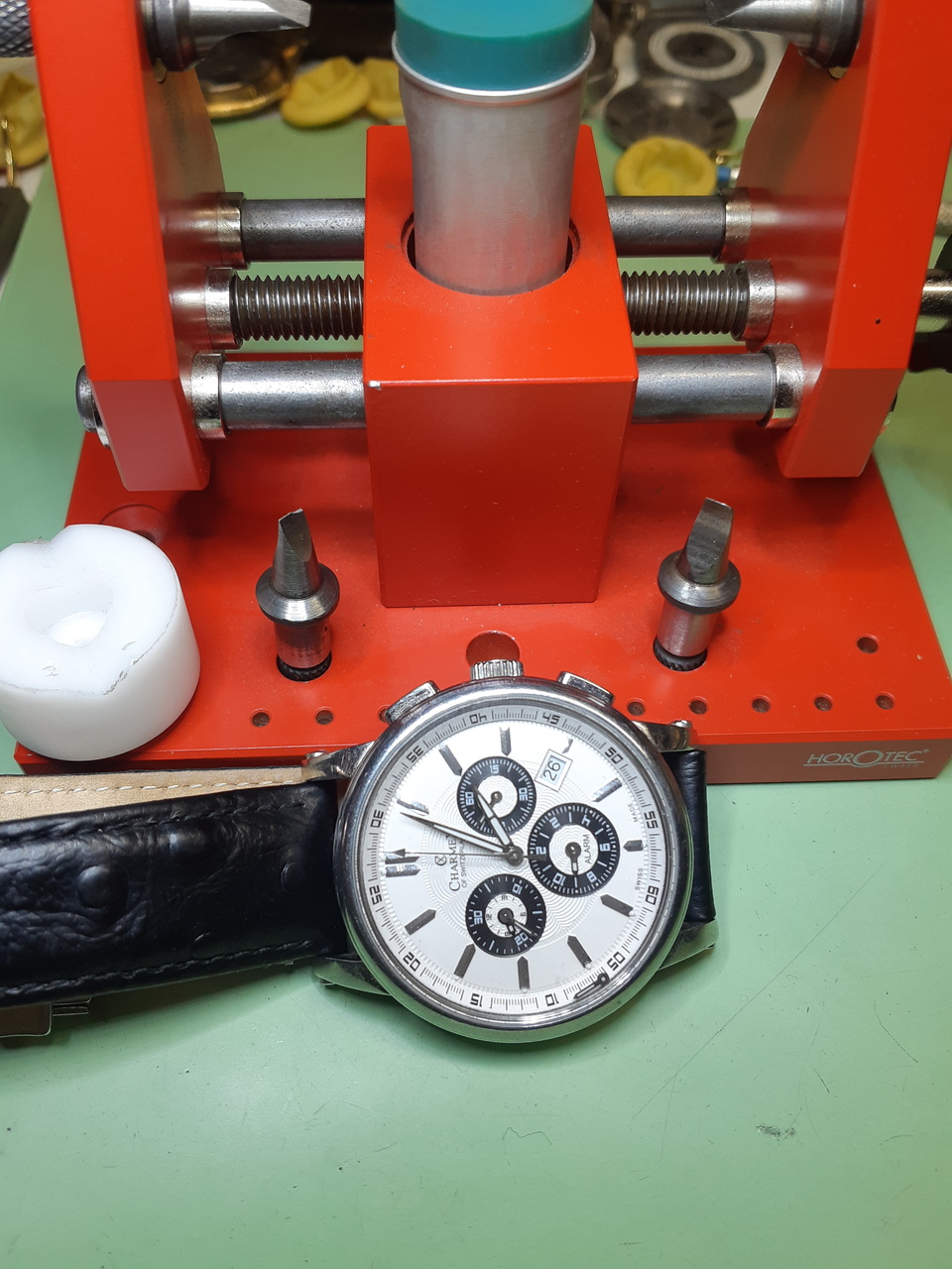

Добрый день!
Нужен совет по съему ободка часов Charmex.
Не возможно достать механизм через крышку,он больше по размеру. Пробовали много где не у кого не получается.
Открывашка от Horotec не помогает.
Спасибо.

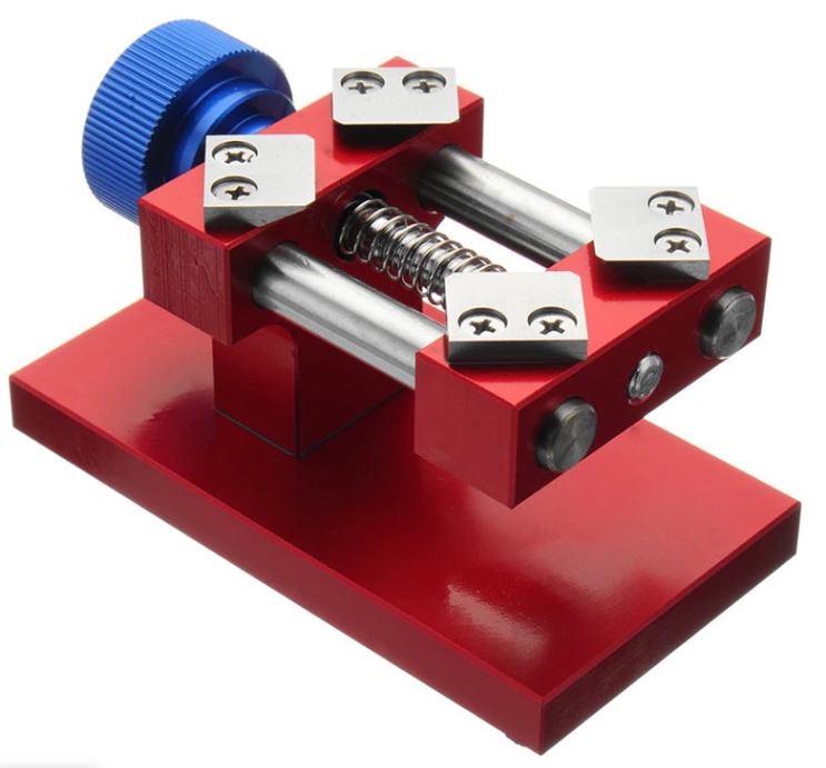

Попробуйте обратиться в часовую мастерскую за помощью, съёмник с четырьмя упорами "четырёх точечный" решит вашу проблему...

Пробовали везде,не помогает.

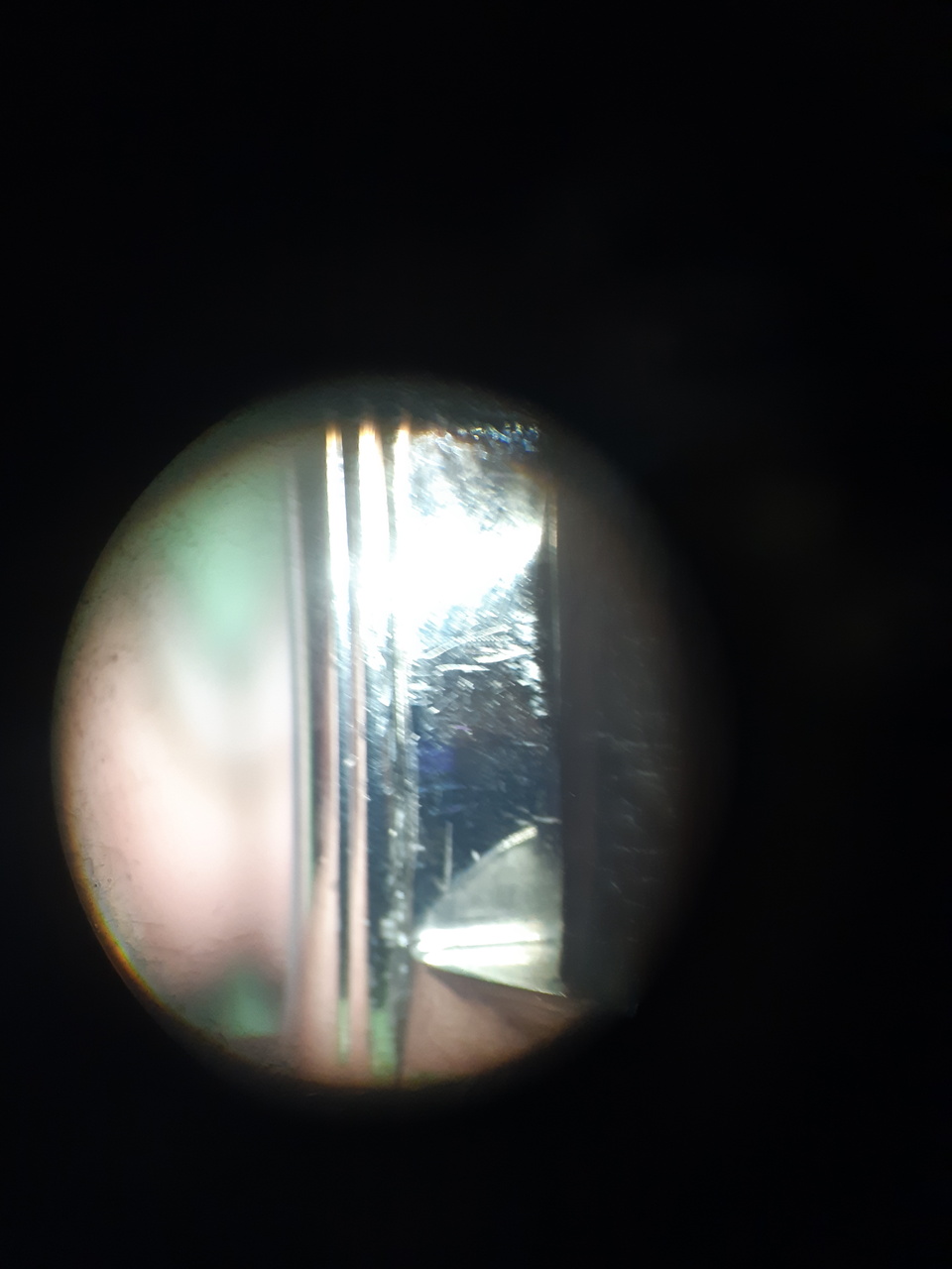

на втором фото вроде как видно микрощель между безелем и корпусом . а может просто расковыряно

Толком не поймёшь,щель есть но все равно не открывается.

Пробовал и мячиком и Bergeon 57 00,зубцами с набора.

Ударная открывашка Вам в помощь. Срывает все прикипевшие ранты и безели. Только потом обратно будет ставить проблемно. Только прессом и через проставку. В стекло давить нельзя, только в ободок.

Возможно там резьба?
Как проверить?

скорее всего безель г-образной формы и кромка глубоко садится внутрь за край корпуса. Тут нужно потихоньку с каждой стороны его как бы вытягивать вверх. Не раз такие попадались
