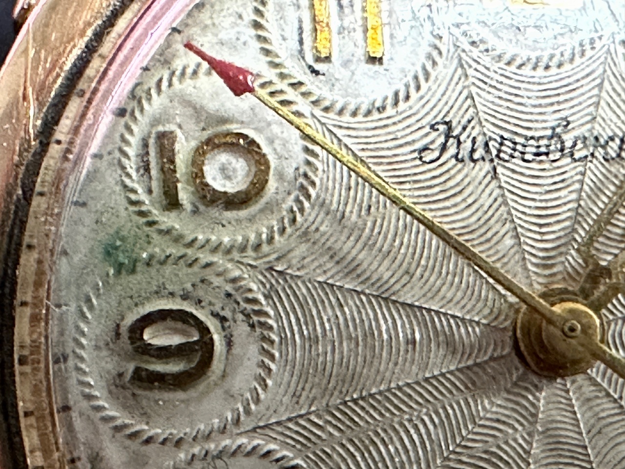

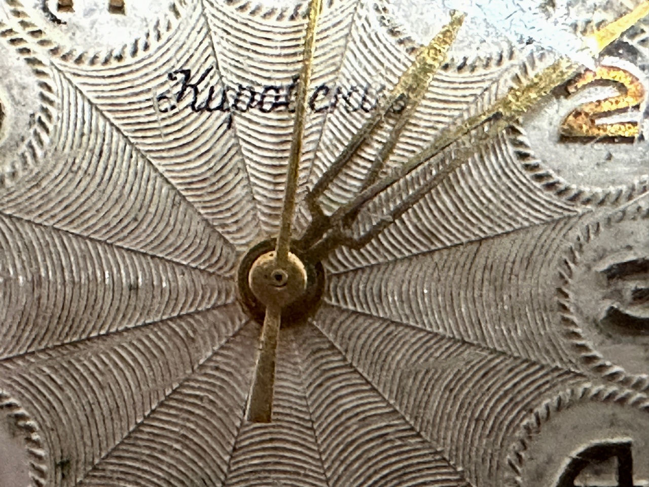

Друзья, всем доброго дня.
Проконсультируйте меня пожалуйста относительно реставрации старых "Кировских" часов. На циферблате зелёные пятна, видимо попала вода. Сами часы рабочие, но видимо нужна профилактика + чистка/полировка.
Часы мне попали по наследству от папы, а к нему от моего деда. Поэтому, как память, для меня несравнимо ценнее, чем их стоимость в денежном эквиваленте. Понимаю, что "как память" они могу оставаться и в состоянии "как есть", но хотелось бы их так же время от времени носить именно, как часы.
В связи с этими обстоятельствами крайне не хочется "попасть" на возможную рукожопость и хитрожопость первого попавшегося мастера.

1 новый циферблат.
2 смывать, серебрить и печатать заново.
Сообщение от Nathaniel Посмотреть сообщение
"попасть" на возможную рукожопость первого попавшегося мастера.
Легко.

Циферблат такой найти практически нереально, т.к. устанавливался он только в золотые корпуса и меньше по диаметру, чем стандартный под корпус "краб". Механизм привести в порядок не проблема. Можно попытаться немного аккуратно помыть специальным составом, мне кажется. что там много грязи и вот ее то смыть частично можно.

Друзья, спасибо. Для чистки полировки к какому мастеру можно обратиться, что бы не нервничать и не жалеть?
