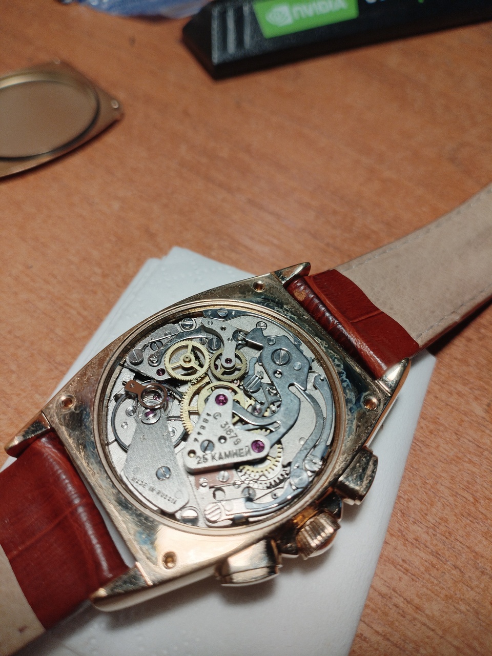

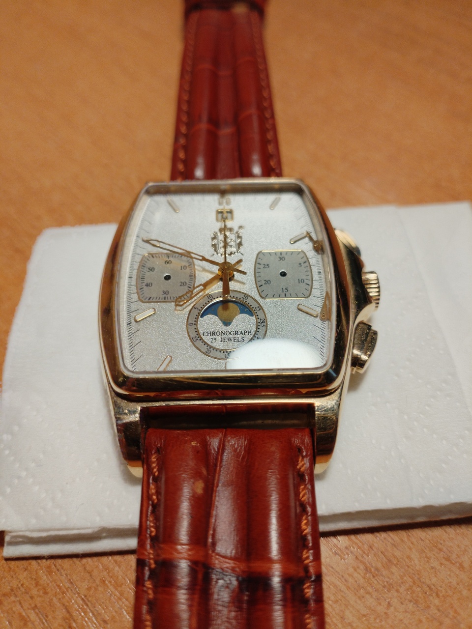

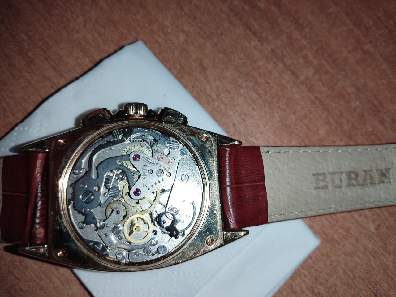

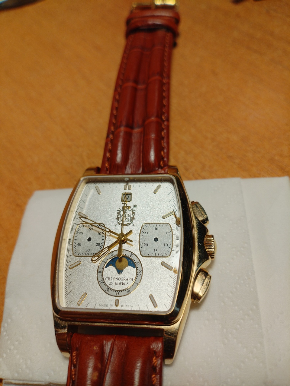

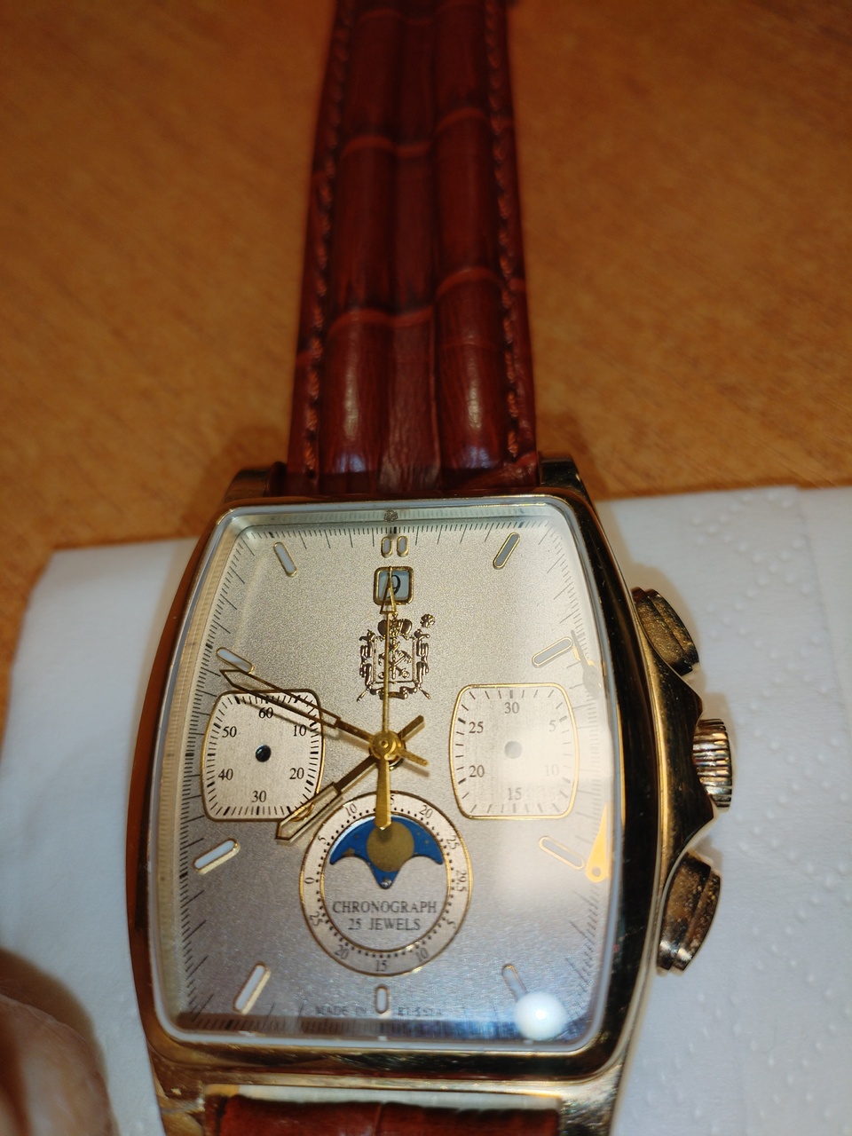

Приветствую всех кто сюда заглянул. Прикупил на днях на Авито вот такие часы за 400 рублей. Как понял это должен быть хронграф буран, но кроме надписи на ремешке нигде других опознавательных знаков нет. Может ли это быть подделка? Всем заранее спасибо.

Никому он ничего не должен! Это набор запчастей на базе 31679. А будет тем, что Вы из этого набора соберете.

Объявление называлось "администрация Санкт-Петербурга", на часах есть герб спб. Вот интересно, такие делались специально под заказ или что это такое вообще? Схожих часов много нашел, конкретно с таким циферблатом не нашел, поэтому и вопрос задал. К чему нападки?

Циферблат сделан на заказ, часы наверное были подарочные от администрации, это распространённая практика.

а за 400р. ТС купил убитый механизм. осей доп стрелок нет, возможно колес тоже. градусник вывернут. волосок сбит в сторону... что там еще, только гадать... ну, хоть одна стрелочка секундная под стеклом...

Та будет Вам, Игорь... Отличное приобретение за 400-то рубасов! Дайте два! Только вот цифер на что-нить более приличное и менее забрендированное поменять. Будут отличные часы!

Inger, приветствую!!) Вы же знаете, что бесплатный сыр в мышеловке)) ...осей доп стрелок нет, возможно колес тоже. градусник вывернут. волосок сбит в сторону, наверняка замят... все остальное (неск тыс руб), ТС отдаст за ремонт, если сам не ремонтирует. это запчасти в корпусе.

P.S. отвалившиеся стрелки лежат под стеклом. Когда из брал догадывался, что раз там стрелки отлетели, значит механизм тряхануло не слабо.
