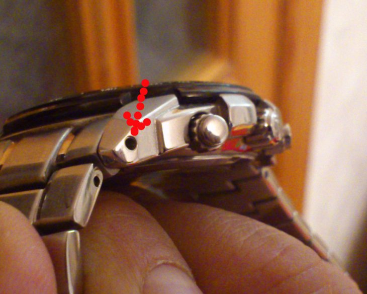

Как продлить (досверлить) отверстия в ушках часов, чтоб получились сквозные.
Насколько это упрощает замену ремешка, у кого есть такие часы?

Так вроде ж сквозные?

На фото пример, именно так хочу чтоб было.
Думаю о длинном сверле, но пугает что будет под уклоном.

А вот прямо так , размечаете где должно выити отверстие наружу , керните и сверлите . Чего проще , вопросы только к исполнению. Такая операция довольно частая в браслете .

Замена ремешка и так не сложная операция.Требует минимума инструмента и небольшого навыка.
Идея просверлить ушки насквозь не очень хороша. Аккуратно не получится. Да и внешний вид изменится.
На мой взгляд, тяжело так наметить, чтоб при сверловке совпало с уже существующими внутренними отверстиями.

Привет. Согласен, операция не сложная, на все таки требует внимания (чтоб избежать различных царапин). А так, можно сказать за секунды и на весу.
А само сверление думаете легкое ?!

Главный вопрос : ЗАЧЕМ???
Разбирать проще простого, вылетают- поставьте безразмерку, недостаточно глубокие отверстия - углубить 5 минут...

Возьмите шпильку 24 мм, обточите ограничители на концах. Шпилька встанет "жёстко" между проушинами корпуса 22 мм. Конечно потом только ломать, но в некоторых случаях эффективно, особенно если установлен браслет и менять его не планируется.
