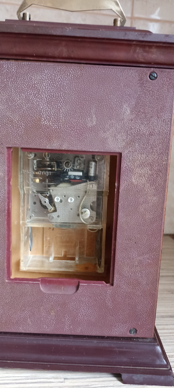

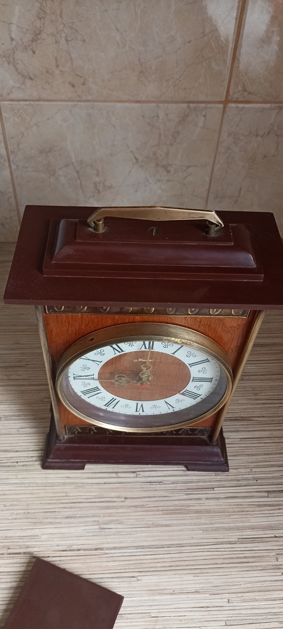

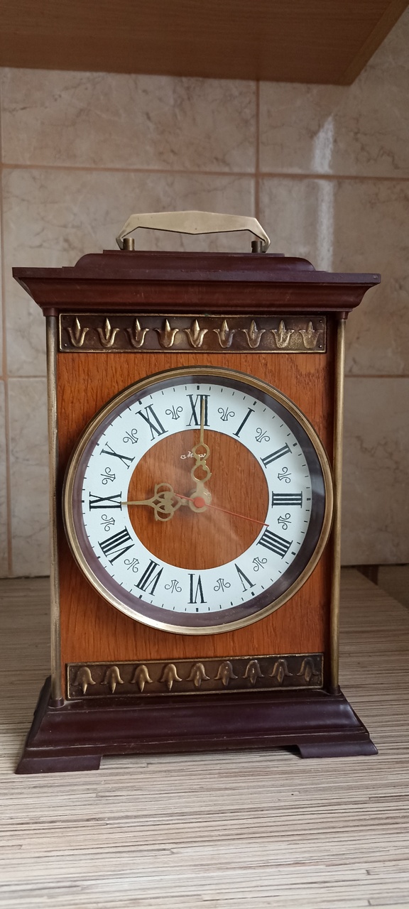

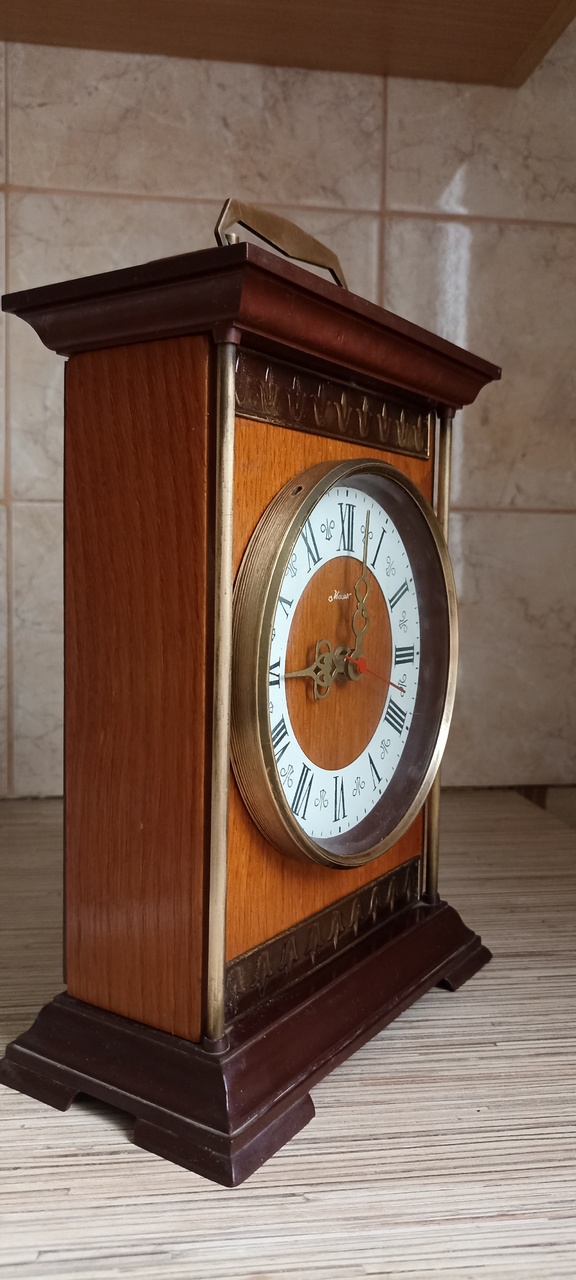

видел на ютуб фильм где мастер починил часы выкинув полностью советский механизм заменив его на китайский. возможно ли самостоятельно так отремонтировать? и какой механизм из недорогих подойдет?

maik77777, а что собственно с Вашими часами? Почему их нельзя починить?

механизм нерабочий.
Сообщение от Mandein Посмотреть сообщение
Mandein, я не пойму какой нужен механизм. может и можно. надо знать модель механизма который подходит? или все одинаковые?

Название механизма написано на задней платине. Вам подойдет Янтарь 65181, или 59206, как посоветовали выше. А что означает "механизм нерабочий"? Ну не трактор же по нему проехал? Большинство неисправностей можно отремонтировать.
