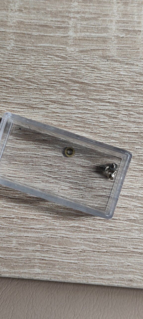

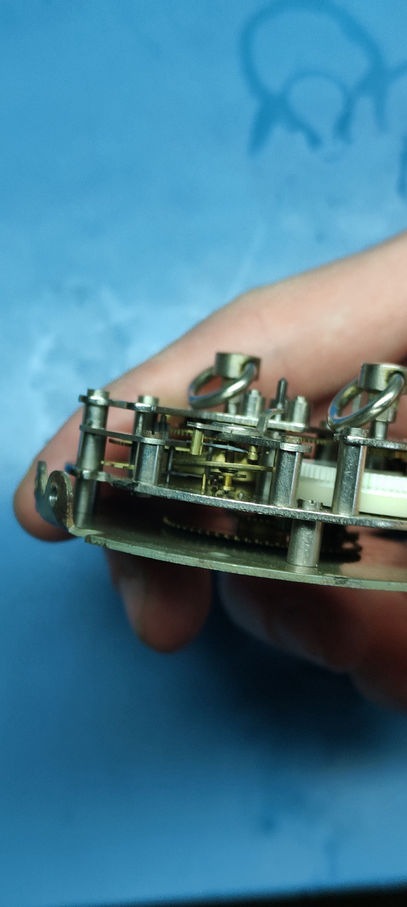

Здравствуйте, столкнулся с проблемой, баланс у будильника какой-то неустойчивый, кренится, качнуть можно, пару раз ударит по вилке и опять завалится. Часы изначально не ходили бог знает сколько. Уже заменил пружину, была изогнута так что якорь не цеплялся. Теперь проблема с балансом... А может и нет, это первый будильник у меня на верстаке.
Прикрепил фото, на последнем есть шайбочка, честно не помню откуда(

Сломана цапфа баланса.

Блин, вроде смотрел, может не заметил, спасибо!

Смотрели чего, цапф что ли? А может не знаете как они должны выглядеть... Если баланс так болтается, запомните ето, значит сломалась хотя одна из них. Или чудо какое то - примерно отсуствует камень, но чудеса не бывают часто.
