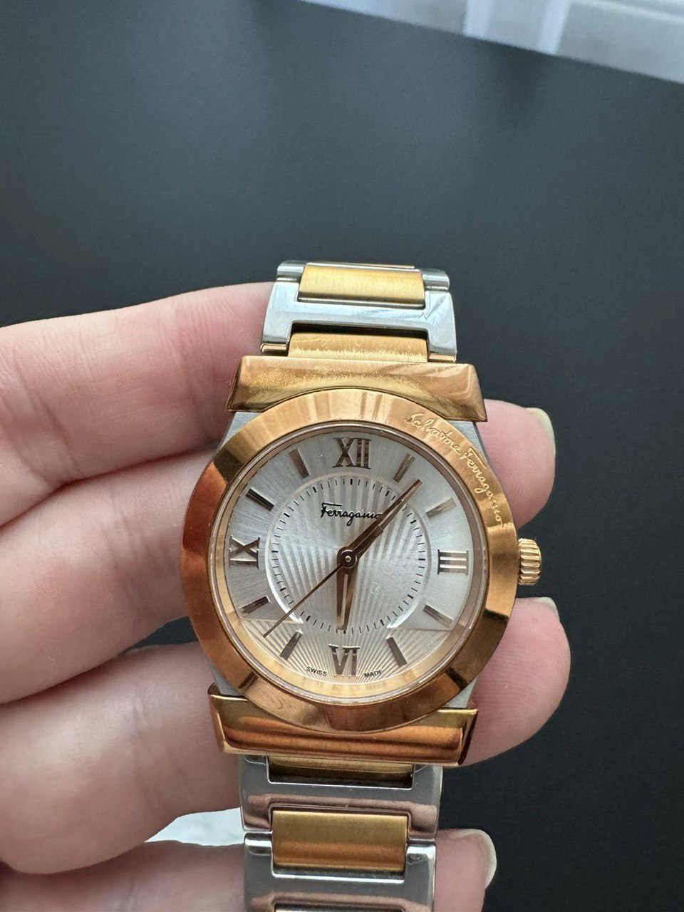

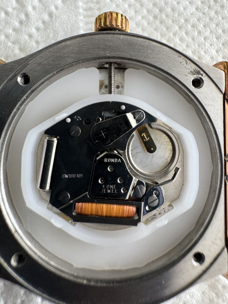

Добрый день, уважаемые форумчане! Достались кварцевые часы от родственника без батарейки внутри. При вскрытии на механизме Ронда не вижу обозначение модели. Самостоятельно не получается установить, какая именно батарейка подходит к этому механизму. Прошу совета экспертов в данном деле)))))

Какого диаметра и какой высоты гнездо под батарею?

SR621SW R364.

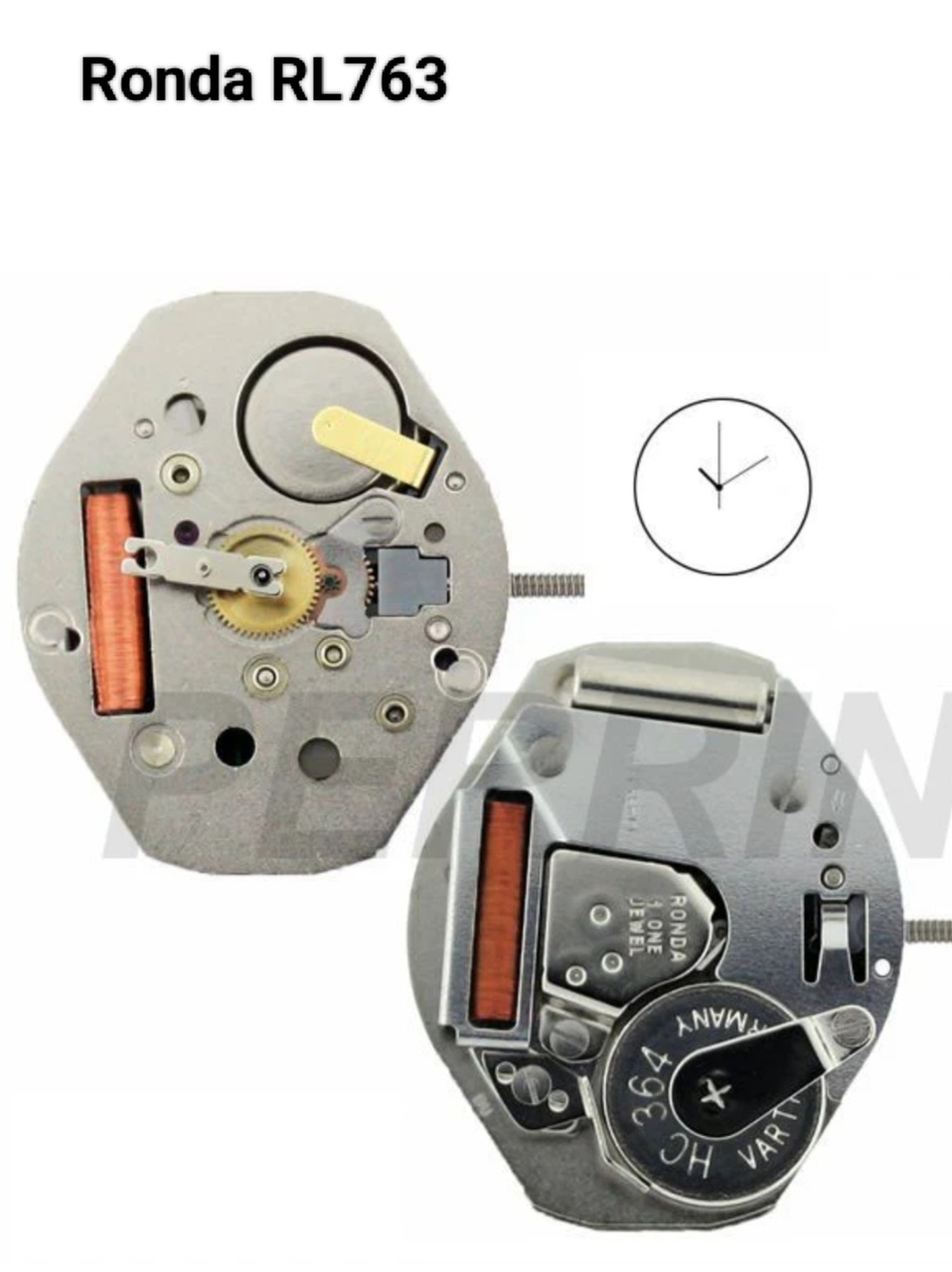

Ronda RL763 ,механизм в розницу идет по цене 2х хороших батареек, оптом соответственно, а часы от $400 до $1200, нормально )))

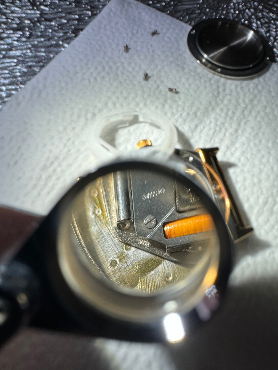

В общем нашел цифры механизма под пластиковой белой оплеткой (или как она называется), а разглядеть смог только в лупу 10х. Спасибо всем ответившим! Механизм Ронда 763 и элемент питания все написали верно. Вы крутые))) так определить по фото))) респект
