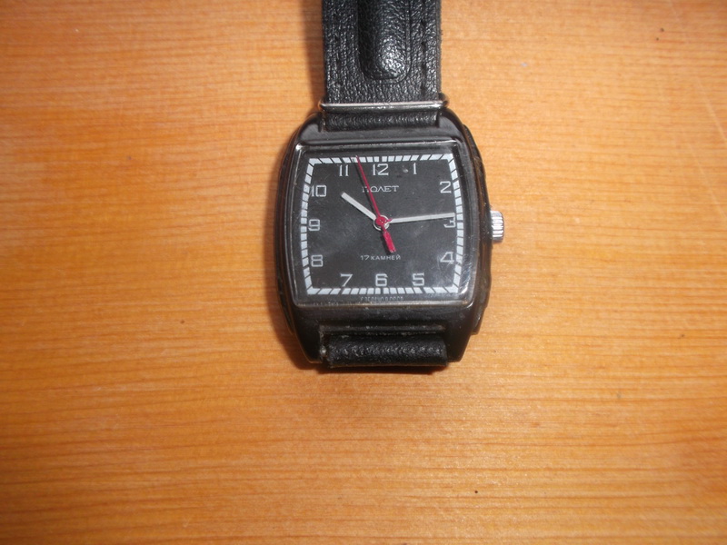

Тугой завод, неудобная головка. Часы ни разу не обслуживались
