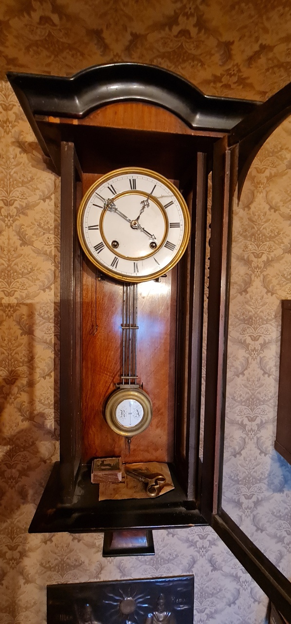

Помогите пожалуйста определить марку часов и их стоимость
Отбивают каждые пол часа. Ну и соответственно каждый час на увеличение.

Клеймо обычно ставили на задней плате часов. Для этого нужно вынуть механизм из корпуса. Так, навскидку, это Ле рой а Пари...

Это не Ле рой.
Судя по заводным отверстиям, ключу и пр. это Ленцкирх.
Только стрелку часовую кто-то заменил.
Часы где-то 1880х годов.
Хорошие часики, кстати, если до ума довести.

Часики хорошие, но если Lenzkirch, то маятник неродной.
Такие маятники с плоскими барашками встречаются редко, я помню только на неопознанных механизмах.

Согласен, Татьяна.
И крепление дверцы к корпусу не Ленца.
Ленцкирх на петлях дверцы крепил.
