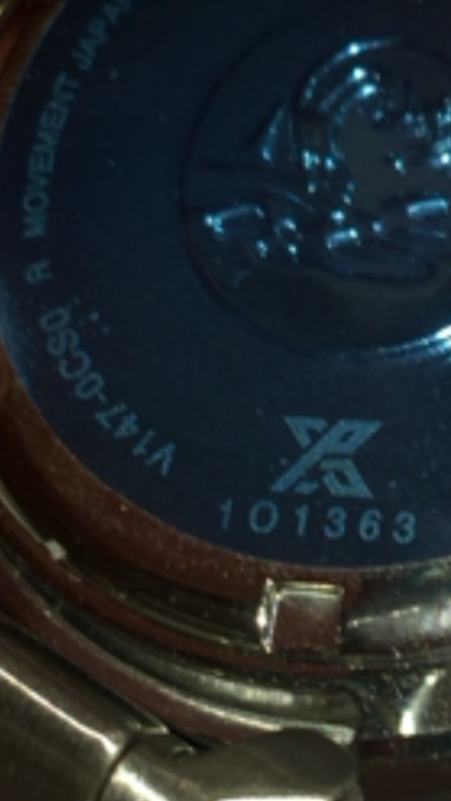

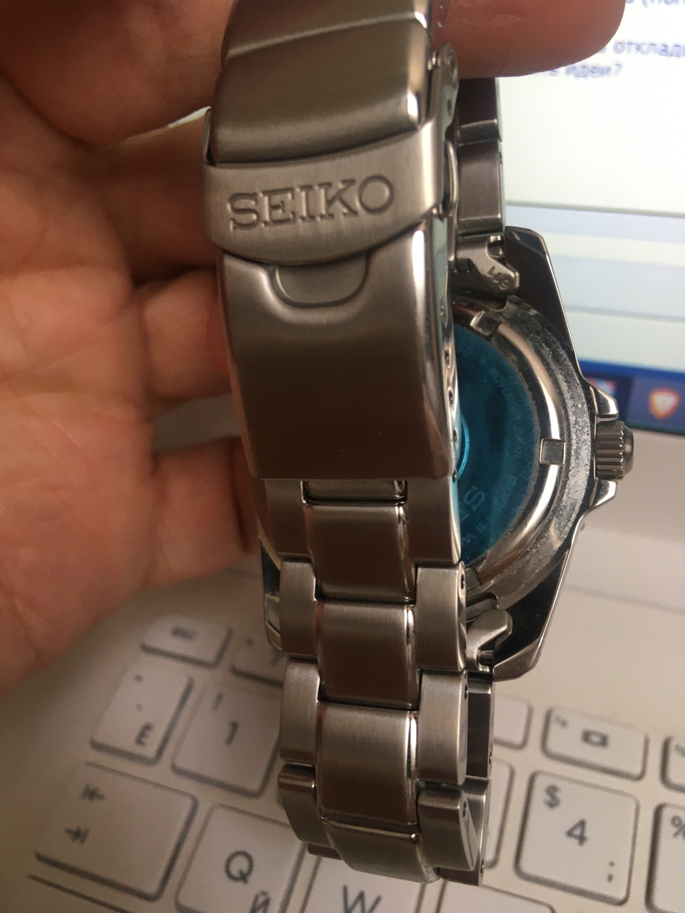

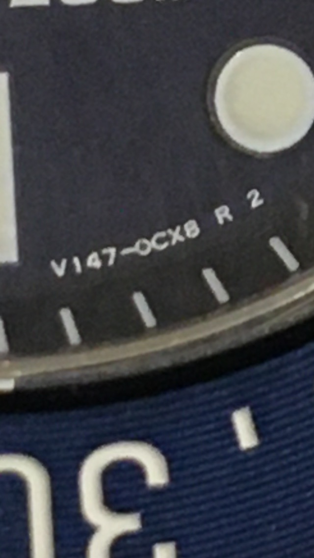

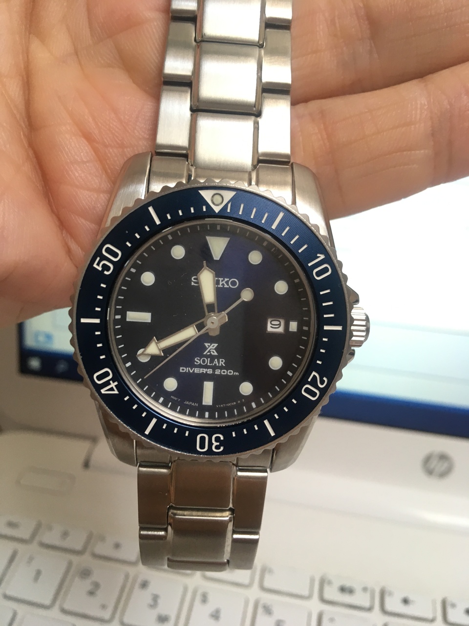

Помогите пжст определить "оригинальность" часов - купил дайверы seiko prospex sne585p1, с виду всё "гладко", даже вес совпадает (149 г)- затуп в маркировке:
1) по бар коду на этикетке пробивается Япония, но на крышке и циферблате надпись Mov't Japan - типа, только механизм японческий, а сборка не понятно где.
2) читал, что должна совпадать маркировка (номер калибра + 4 символа) как на задней крышке, так и на циферблате под 6 часами. У меня совпадает только номер калибра (V147).
Говорят, что "вскрытие покажет", но пока откладываю этот шаг накрайняк.
Сломал всю голову)) Есть какие-нить идеи?

Сообщение от Dr Pepper Посмотреть сообщение
затуп в маркировке
с маркировкой тоже все хорошо
Не бывает что бы эти коды совпадали, так как код на задней крышке это артикул корпуса, а на циферблате - циферблата
И японской сборки у модели sne585p1 не бывает, японская сборка имеет реф номер SBDN079

разметка безеля и кольца циферблата ровные, секундная стрелка попадает в метки - точно паленка
шучу, все хорошо
